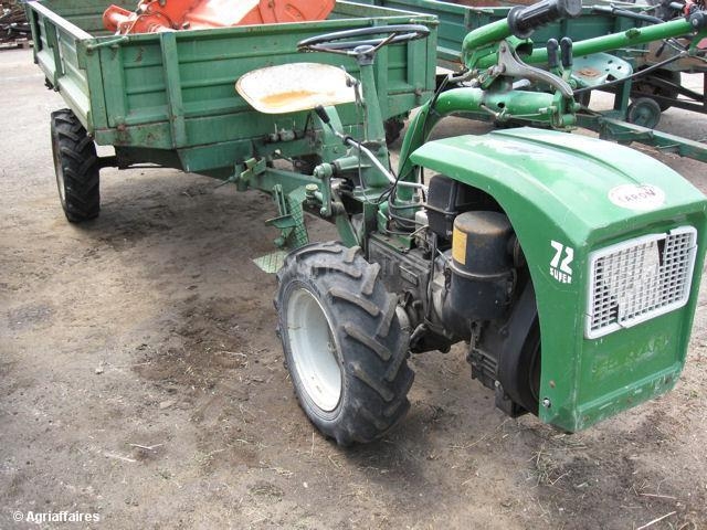

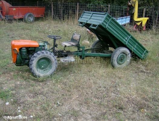

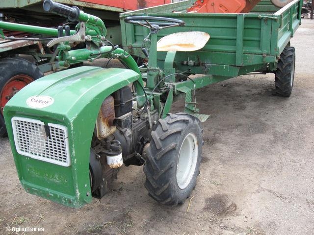

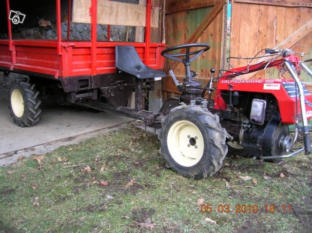

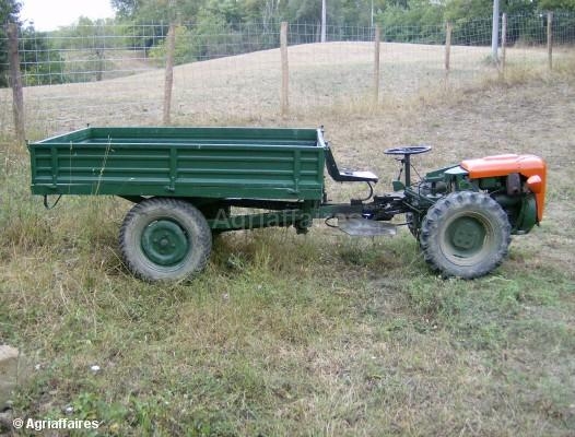

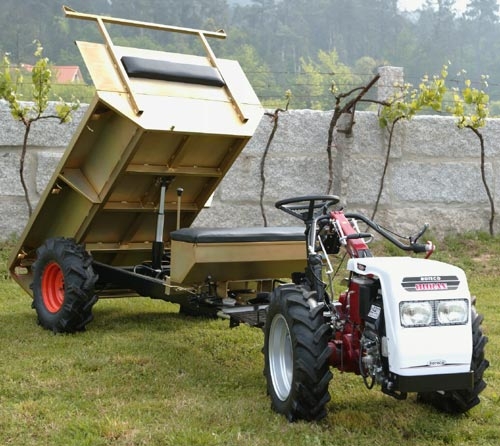

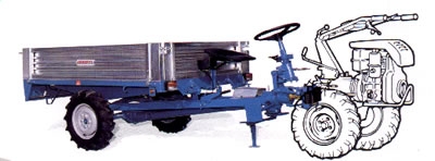

Для njuk в другой теме писали цитата: "Не встречались ли Вам прицепы к мотоблоку с ведущими колесами и приводом от ВОМ? Особенно интересуют данные прицепы к мотоблокам типа Гепард 4. Если встречались, то выложите пожалуйста фото,если есть"
фото выложу в этой теме,может для себя что-либо найдёте
Alvis
Alvis
Регистрация: 28.04.2009
Каунас
Сообщений: 1648
03.06.2010 в 20:47:03
Продолжение
edmond
edmond
Регистрация: 13.05.2009
Псков
Сообщений: 1635
03.06.2010 в 22:47:39
Когда начинал свой прицеп была такая мысль: жигулевский мост, и кардан от ВОМ. По прикидкам много токарки. А так (расчеты передаточных отношений не проводил) по хорошей дороге включаем нейтраль и ВОМ, а может повезет и с передачей какой нибудь совпадет, тогда и в грязи выручит... Из минусов-снижение маневренности...

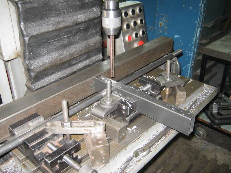

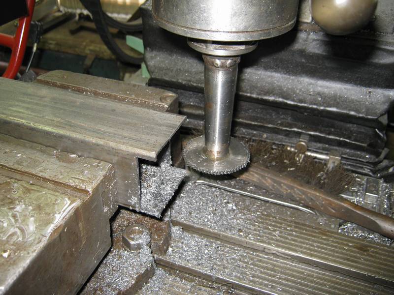

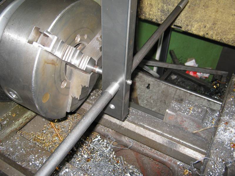

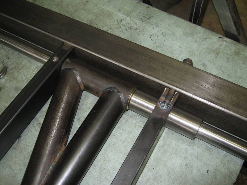

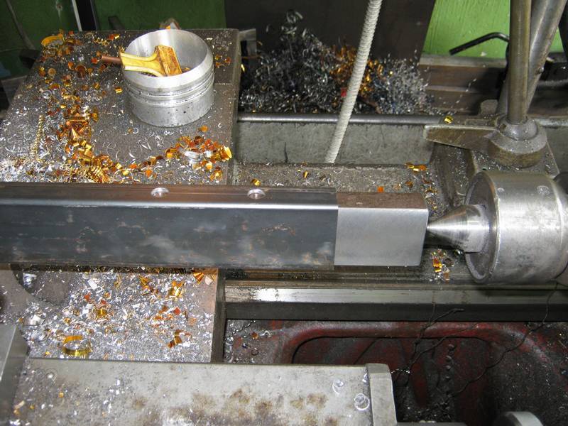

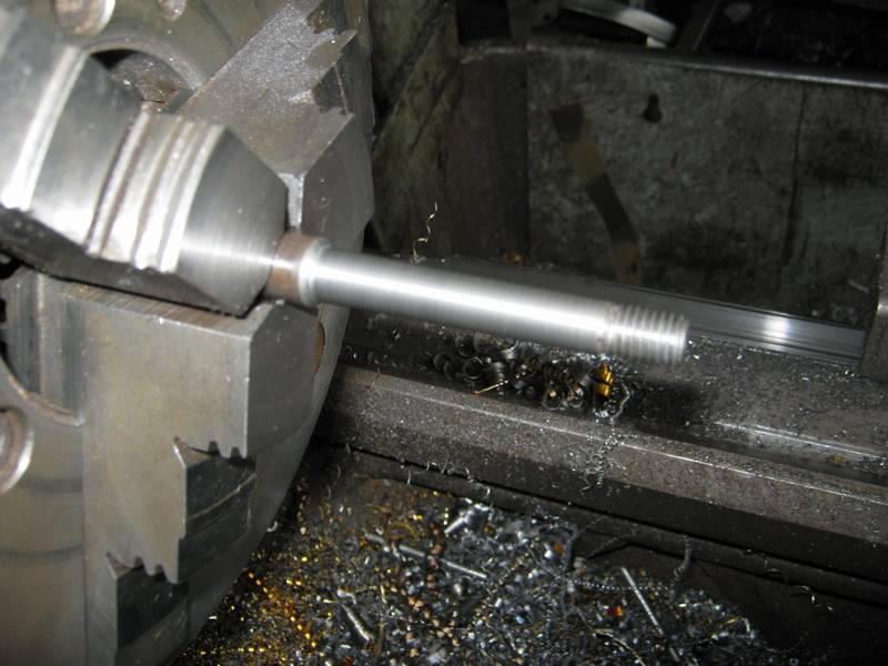

В том проклятом прошлом можно было быть спокойным, что, уйдя на пенсию, не помрёшь с голоду. Мне через 4 года, если не поднимут пенсионный возраст - существование на нищенскую пенсию, которой даже не хватит, чтобы заплатить за квартиру. Прибавки к пенсии тут же сожирёт инфляция. Придется работать, чтобы не сдохнуть. А пенсию на книжку, чтобы похоронные деньги были. Но если пенсионный возраст поднимут, лучше сразу уйти. Мне, например, лучше помереть, чем жить и знать, как жируют всякие твари за счет простого народа. Теперь по делу. Начал элементы рамы, на которых будут работать маятники. Это поперечная балка - труба 60х60х3 и выносы креплений из трубы 50х25х2 (фото 1. Центральный вынос, пока, только впрессован). В середине поперечной балки прорезал отверстие для центрального выноса оси маятника. Но сама труба 50х25 слабовата, чтобы надеятся на долгую жизнь при боковых нагрузках от маятников. Поэтому в трубу решил запрессовать и вварить усилители - монолитные бруски (фото 2 и 3). В выносах были просверлены отверстия под ось маятников. В отверстии центрального выноса надо закрепить ось маятников, на которую будут надеваться полуоси из нержавейки. Для надёжного крепления оси коническим штифтом, на фрезерном столе была выставлена сборка, которая была совместно просверлена и развёрнута. (фото 1. Начало развертывания при помощи сверлильного патрона, а потом воротком). Был выточен конический штифт 1:50 (фото 4) и проверен на "утапливаемость" прямо на станке (фото 5). На очереди боковые выносы, под которые надо вырезать пазы. Напильником подгонять углы не хотелось, поэтому прорезал дисковой фрезой. По времени немного дольше, чем напильником, зато точнее (фото 6). :)

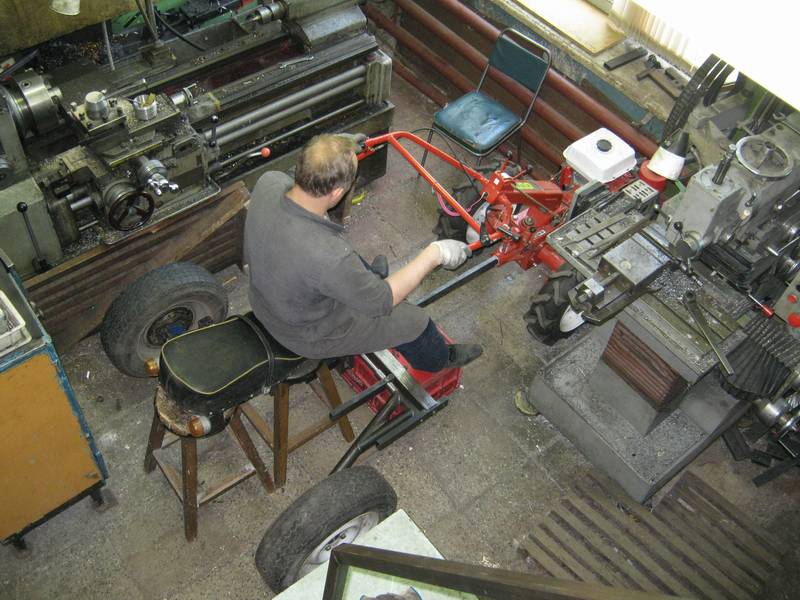

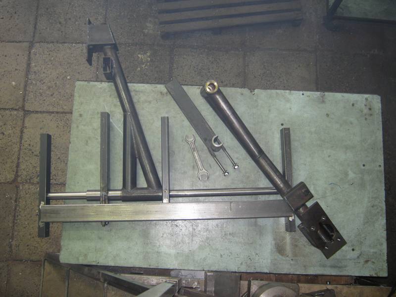

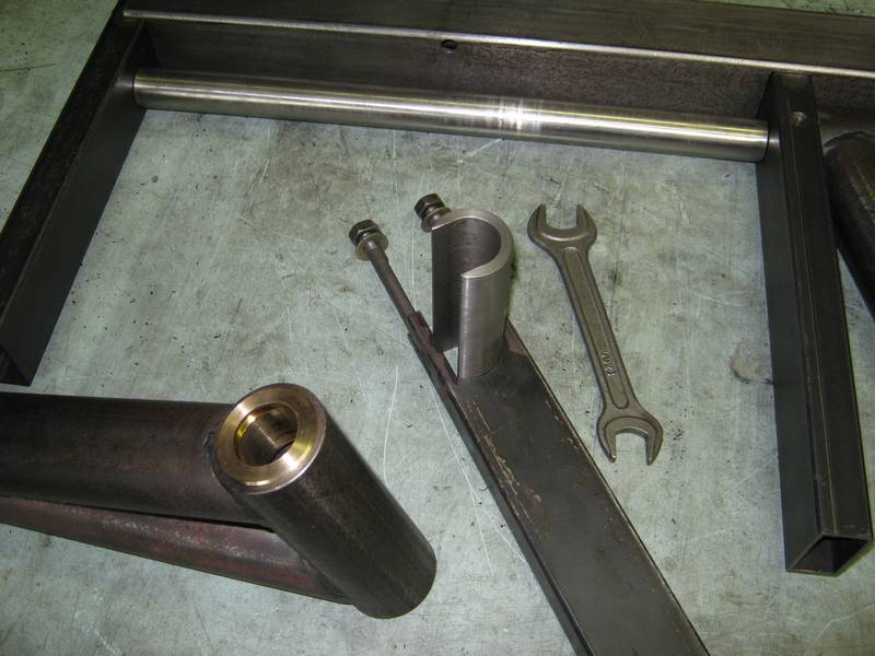

После вырезания бковых вырезов, в них были вставлены боковые выносы оси и стянуты временной шпилькой, проходящей через балку, вставлена ось и полуоси с маятниками. Чтобы случайный боковой удар не изогнул ось и полуоси, были изготовлены фиксаторы, которые поддерживают ось и, одновременно, фиксируют колею (фото 1). На втулку-фиксатор потом, когда всё будет сварено и покрашено, будет навариваться пластина, чтобы втулка-фиксатор была прижата к балке. На фото 2 установлен один маятник на минимальную колею (фото 3 - крупный план) Сегодня собирался делать дальше детали рамы, но решил проверить удобство посадки. Взял обрезок трубы 50х25 и проточил её кончик, чтобы вставить в отверстие вала отбора мощности. Между обрезком и центральним выносом оси подобрал прокладку, чтобы нижняя плоскость балки совпадала с нижней плоскостью коробки мотоблока, и зажал тисками на расстоянии от мотоблока в соответствии с компьютерной моделью. Под балку подложил ящик и дощечку, чтобы высота нижней плоскости балки от пола была как при полностью сжатых пружинах амортизаторов. Установил маятники с колёсами на максимальную колею (фото 4). На двух табуретках, при помощи подкладок установил на запланированную высоту от балки мотосиденье. Сидеть оказалось очень удобно, после того как отодвинул сиденье на 100 мм назад от проэкта (всё-таки нарисованные человечки дают только визуальное представление). В рабочем варианте ноги будут ставиться на балку, чтобы легко маневрировать телом, а в прогулочно-транспортном, как на чоппере, можно вытянуть вперёд - на пол переднего "багажника", как у человека, который на фото 5 (это не я на фото).

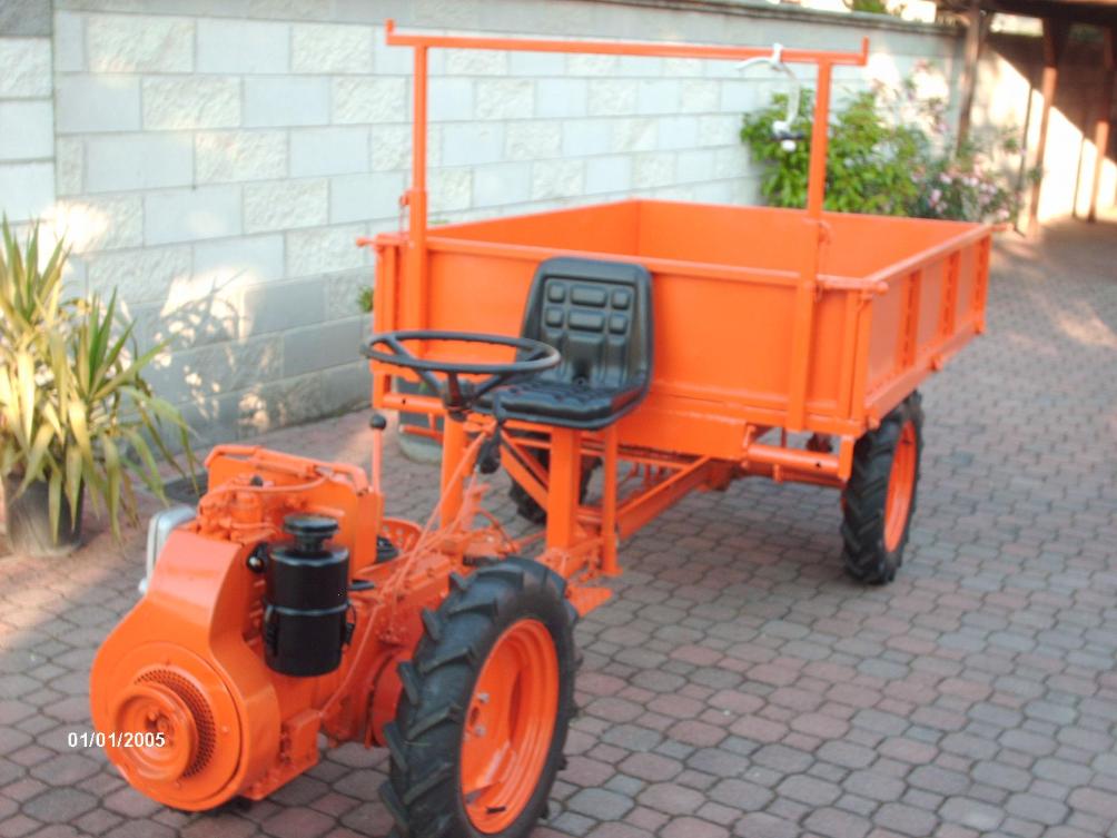

Вот о том и грусть моя. Мне тоже через 4 на пенсию. Так что лучше сдать зачет по истпарту и забыть, чем как сейчас маятся с распухшей головой как выжить. Тем более у нас детишек заставляют учить такую хрень, что это по сравнению с испатом сказки бабушки Арины. У Вас действительно золотые руки и светлая голова. Сам начинал трудится слесарем инструментальщиком и дослужился до 5 разряда. Понимаю кто чего стоит. Хотел показать свой возык, не нашел в компе. На следующие выхи сфоткаю. До Вашего конечно далеко, но возит. Прошу извинить за отклонение от темы.
