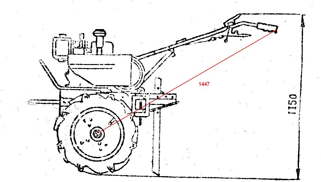

Владимир С. написал: Я пытаюсь выяснить, на сколько может быть короче рычаг поворота у МБ-1 (КАСКАД-ОКА-НЕВА и аналоги) и которым нельзя пожертвовать.
Картинка
Только ручки то можно и по другому поставить. Так под фрезу, под плуг с большими колесами ниже. Мне так под телегу нормально. Видел и выше и ниже.

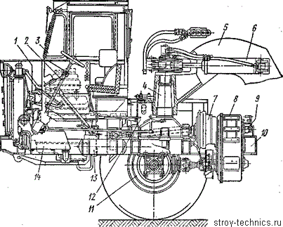

К вопросу об расположении "идеального" прицепного
4 - седельно-сцепное устройство.

R S V написал: К вопросу об расположении "идеального" прицепного
R S V, "Передняя механизированная балка" ось поворота максимально сдвинута к оси колес. Но при этом не идеал. Высоко точка сцепления. МБ с телегой работает не как поворотная балка переднего моста, а как переломка с разными по длине полурамами. По этому и изменение точки крепления телеги, так влияет на управляемость и прочее.

Jesha написал: Но при этом не идеал. Высоко точка сцепления.
Теоретическая модель. При такой компоновке управляемость будет хуже?

R S V написал:
R S V, Как будет не скажу, по ощущениям должно быть лучше. Но существующий вариант нарисован не соответствующим реальности. В реальности, на том же МТЗ, крепеж гораздо ближе к оси колес. Он даже ближе чем теоретический изображенный на рисунке.

R S V написал:
R S V, Лучше. Если будет куда поворачивать, там обычно что нибудь от МБ находится. Сам узел поворота не маленький и дышло не тоненькое.
