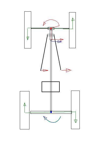

R S V, Видимо посленяя картинка по теме. Почему меняется усилие на ручках. Я не зря написал ранее, что МБ с телегой ближе к переломке, чем к поворотной передней балке. Что происходит при повороте за рога. Положим что стоят разблокираторы или диф на МБ. Толкая ручки в право или лево, мы поворачиваем МБ вокруг определенного центра. Колеса при этом поворачиваются в разные стороны. Но т.к. МБ поворачивает не относительно сцепки, то сцепка поворачивается за МБ на каком то рычаге. И этим же рычагом поворачиваем телегу. И чем длиннее будет этот рычаг, тем тяжелее поворачивать рога. А если ось в МБ целая (МБ1), то центр поворота МБ меняется вплоть до попадания на одно из колес. Длина рычага до сцепки ещё увеличивается, хотя конечно и увеличивается плечо рогов.

Сходил, померил. МБ-2. Так, условно, рулетки нормальной не было. От ручек до сцепки 100 см. От сцепки до оси колес, 45 см. От пола до ручек, которые отрегулированы под мой прицеп 117 см.

Сергей М81 написал: Сходил, померил. МБ-2. Так, условно, рулетки нормальной не было. От ручек до сцепки 100 см. От сцепки до оси колес, 45 см. От пола до ручек, которые отрегулированы под мой прицеп 117 см.
Чуть выше правильно подсказали. Соотношение рычагов примерно 1/2. Укоротить передний рычаг (от сцепки до оси колёс) в двое - соотношение рычагов изменится почтив три раза, куда легче поворачивать будет. Я на своём Кроте сначала расстояние от сцепки до оси колёс уменьшил до 15 см, сейчас примерно 8 см. и возвращаться к прежнему не собираюсь. На Неве самый простой способ - ногу отвертикалить, тогда и сцепка к оси ближе будет и развесовка получше.
