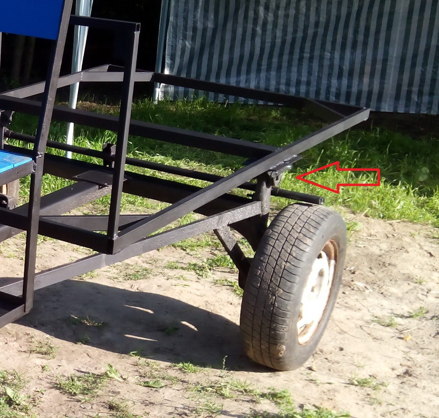

Срезал "рога" с сайлентблоками с девяточной балки. Укоротив хочу их приладить под крепление кузова вместо петель. Т.е. весь кузов будет держаться (сзади) на двух болтах на 12. Где то видел такую конструкцию. На сколько будет прочно и будет ли? Вот нашёл фото, сделано так же, но я хочу опустить их ниже.

Нормально будет. У меня на заводском прицепе с кузовом в 4,2 м перелом на таких же болтах. Если надо, могу сфотать.

Alexandr063, Спасибо, можно не фотографировать. Уже сделал ответные уши, буду делать на сайлентблоках. Заодно и телега может меньше дребезжать будет.

Не поленился, залез под прицеп. Точно. Болты 12-тые. Головка на 17. Так что всё норм. Всё таки завод рассчитывал.

Alexandr063, Спасибо большое, что не поленились. Значит всё замечательно будет. Сегодня с токарем выточили палец и втулку на вертикальный поворотный узел. Палец из арматуры точили на 22 мм. Втулка из 45 мм. кругляша.+две шайбы, для наваривания поверх отверстий в прицепном для пальца, что бы отверстия не разбивало. Хотя 10мм разобьёт не сразу, ну и шайбы пусть ещё будут по 10 мм. Вот горизонтальный ещё не знаю как буду делать. Кто то из задней ступицы делает или не заморачиваться и сделать просто труба в трубе? Завтра фото выложу, только с работы пришёл.
