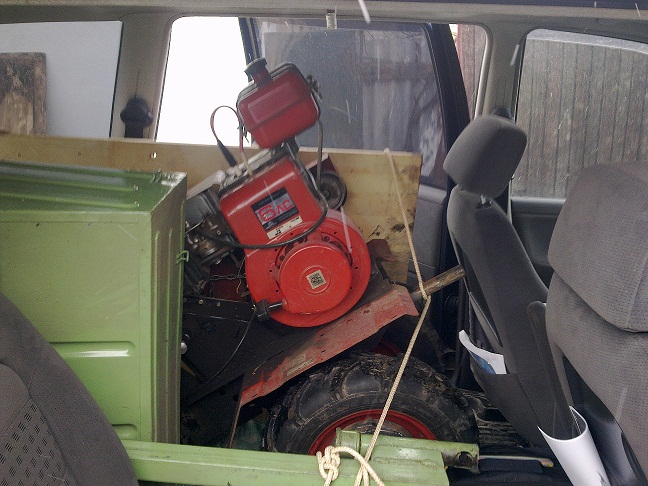

Чуть потеплело.... Сделал на всякий случай... чего перевезти, да и пусть будет. Конечно еще до ума не довел, но прокатиться уже сегодня успел. Кузовок валялся давно, от прицепа от мотоцикла, название- "ЕНОТ". Остальное приклеил к кузовку. Думаю еще открывающийся задний борт сделать. Ну и мелкие недоделки. тормоз- наверно по совету форумчан, ставить буду от велосипеда с торможением большого фкива на МБ. Попробуем... Сиденье от старого офисного кресла с подошедшей по размерам пружиной внутри наружней трубки. Так что сиденье поворотное, для удобства посадки и с пружиной для магкости задней точки опоры;) Ну и перевозка на место работы (в деревню) погрузка в VW Sharan:applause:Немецким производителям. Всем удачи.

kanol написал : тормоз- наверно по совету форумчан, ставить буду от велосипеда с торможением большого фкива на МБ.
Потихоньку "бредовые" идеи на форуме приживаются!:):o
