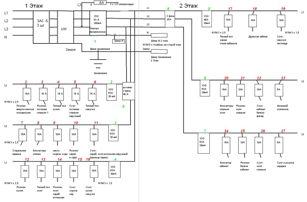

Нарисовал сам как умел.
Проверьте ошибки, рациональность... Заодно, требуется специалист для воплощения - около Зеленогорска под Питером.

  1. На розетки 10А маловато будет. Ставьте 16.
    1. Не режьте себе мощность по этажам. 3-фазные автоматы ставьте все по 63А (или сколько там у вас можно).

2geronimio
Советую вам организовать отдельный щит в гараже (сарае), где будут сосредоточены внешние потребители и целесообразно там же организовать 3ф розетку. Причем на такие вещи, как насос я бы поставил свое УЗО.
