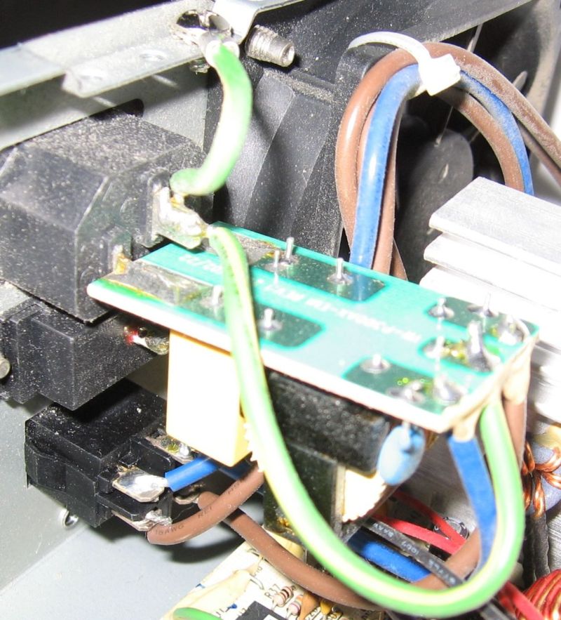

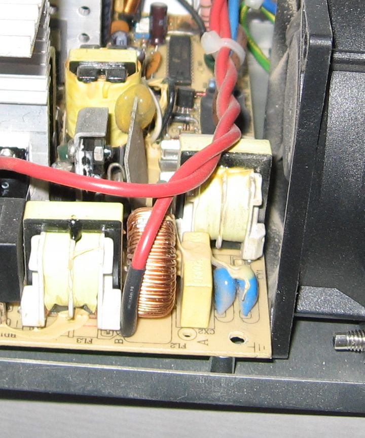

Вот иллюстрации на конкретных блоках питания ПК. В некоторых моделях фильтр сделан прямо на выводах сетевого разъема ( синенькие конденсаторы вниз головой - это как раз помехоподавляющие на 4700 пФ ), метод лечения - перекусить или открутить ж/з провод от корпуса, в других - распаян прямо на плате ( синие конденсаторы справа внизу ) - здесь придется отвинтить крепежный винт и подложить изоляционную шайбу из текстолита между платой и корпусом в месте крепления.

iale написал : метод лечения - перекусить или открутить ж/з провод от корпуса
А подобные модификации схемы БП - они никак не влияют ли, часом, на его характеристики, или на безопасность использования оного в случае возникновения неисправностей в нём? По идее, не "просто так" же на корпус сажают эту "общую точку".

LeXa2 написал : А подобные модификации схемы БП - они никак не влияют ли, часом, на его характеристики, или на безопасность использования оного в случае возникновения неисправностей в нём? По идее, не "просто так" же на корпус сажают эту "общую точку".
На корпус эту точку при наличии заземления сажают исключительно с целью обеспечения ЭМС ( электромагнитной совместимости ), т.к. блок питания импульсный и "шумит" в сеть. Установка же конденсаторов Y2 помогает снизить уровень ВЧ помех , но только если корпус заземлен.

LeXa2 написал : По идее, не "просто так" же на корпус сажают эту "общую точку".
  • скорее всего, это делается просто для того, чтобы при любом положении вилки в розетке, фазный провод таким конденсатором "садился" на землю - или одним или другим ... понятно, что "оставшийся не у дел" другой конденсатор - что окажется между нулевым и заземляющим проводами , соединенными вместе на этажном щитке, фактически будет закорочен...
