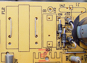

iale
iale
Сообщений: 14446
14.02.2008 в 21:39:45
В блоке питания ПК должен быть установлен сетевой фильтр http://www.qrz.ru/schemes/contribute/power/ua4nx/pic1_big.gif на схеме слева вверху. В состав фильтра входит 2 конденсатора емкостью 2200-4700 пФ, класса Y2 ( пробивное напряжение 4-5 кВ ). Общая точка этих конденсаторов "сидит" на корпусе ПК. Если корпус ПК не заземлен, то образуется емкостной делитель и получаем 110В при 220В в сети. Эти и вызывает неприятные ощущения при одновременном касании корпуса ПК и заземленных металлических частей. Емкость этих конденсаторов не превышает 0,01 мкФ, чтобы ограничить ток через тело человека на отн. безопасном уровне. Этот потенциал с корпуса можно убрать, если отсоединить общую точку конденсаторов Y2 от корпуса - для этого надо разобрать блок питания и открутить один саморез, крепящий ж/з провод , затем заизолировать клипсу кембриком или изолентой. Частенько бывает, что дешевые блоки питания уже "модернизированы" таким образом - фильтров там просто нет
http://www.ferra.ru/images/166/166700.jpg Поэтому и
azus6 написал : током при включенном БП все равно не бьет
