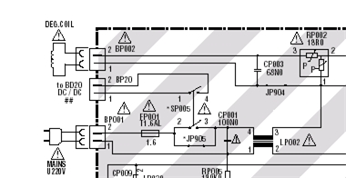

Valeryko написал :
  • почитаем, поскольку если нет конденсаторов по схеме делителя на входе, то работа такого БП в сети без заземления весьма проблематична
Почему ? Например, миллионы телевизоров работают без проблем...см схему Или вот
Все, абсолютно все БП ПК от 150 до 350Вт, прошедшие через мои руки прекрасно выполняли свои функции, выдавая мощность в 60-70% от максимально допустимой. В большей части из них отсутствовали детали элементов фильтров. Вместо индуктивностей стояли перемычки, а вместо конденсаторов и варисторов - пустые дырочке в платах.
Отсюда
home.peterstar.ru/drv3gocl/toppage17.htm

Valeryko
Valeryko
Регистрация: 06.07.2007
Подольск
Сообщений: 3197
17.02.2008 в 16:09:46
iale написал : Почему ? Например, миллионы телевизоров работают без проблем...см схему Или вот
  • миллионы телевизоров не имеют трехпроводной вилки и стального корпуса, требующего заземления... а вот дешевые БП ПК, как правило, имеют схему с подключением 220/110 Вольт и электролитами на 200 Вольт со всеми вытекающими последствиями от применения их в последовательном включении...прще говоря, делитель на кондесаторах там просто необходим...
