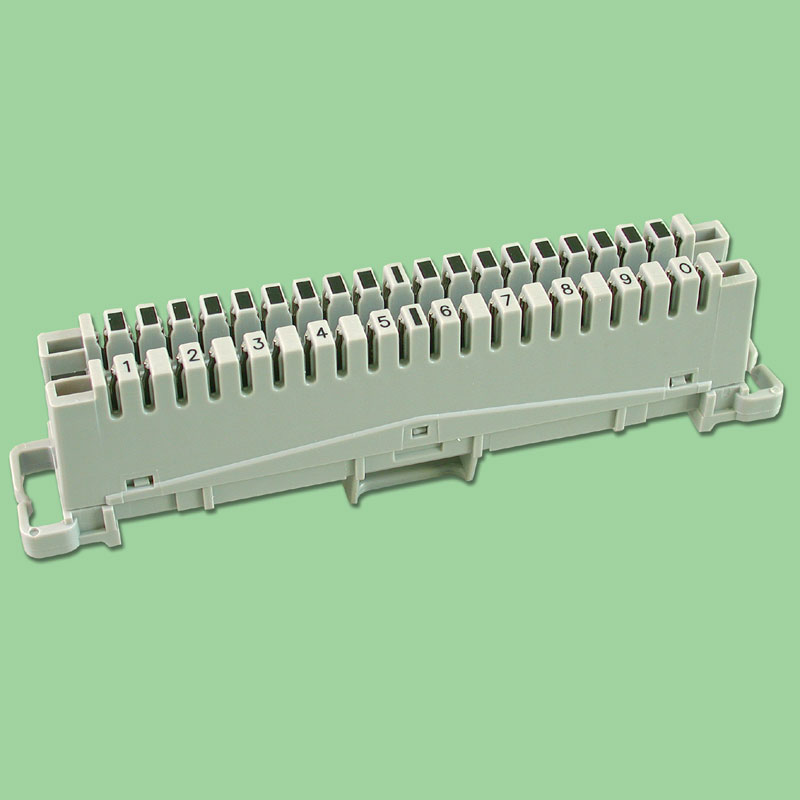

Кто знает подскажите где посмотреть и приобрести ??? Не знаю как правильно эта коробка называется, но что-то типа распаечной только для телефонных линий. Сами тел. провода не скруткой в ней соединяются, а каждый провод в своё гнездо спец. инструментом запресовывается.

Устройство называется плинт http://www.yandex.ru/yandsearch?text=%EF%EB%E8%ED%F2

Добрый час! Вот такие наверно имели ввиду? есть разные, и размыкаемые и нет.. кросс , KRONE, плинты http://sonet.ru/catalog/2412

Понял спасибо. Вопрос в том в розницу где это всё в Москве приобрести ? На рынках нету (во всяком случае на Пражской и на Москворецком не нашёл)
Если всё необходимое приобрести самостоятельно осуществить монтаж трудно ??? Есть какие нибудь подводные камни ???
Где бы глянуть как правильно выполнять такие работы ???
Собственно надо то 6-7 проводов соеденить и красиво это всё оформить. И чтобы была возможность подлезть и проверить исправность соединения.

2I.V.A.N. А специнструмент есть? отверткой не очень удобно... И лапша туда не лезет, всмысле не прорезается. Может на КРТН внимание стоит обратить? они правда пострашнее...

То есть простой 2-х или 4-х жильный белый телефонный провод, который продаётся на любом строительном рынке (типа ЕВРО) туда не установить ??? Касаемо инструмента для монтажа...., я бы и его купил, благо не дорого стоит.

I.V.A.N. написал : То есть простой 2-х или 4-х жильный белый телефонный провод, который продаётся на любом строительном рынке (типа ЕВРО) туда не установить ???
Не установить, только моножилу. У плинтов принцип прорезания изоляции. Кабель о котором Вы говорите предназначен для установки на него разъемов типа RJ.
