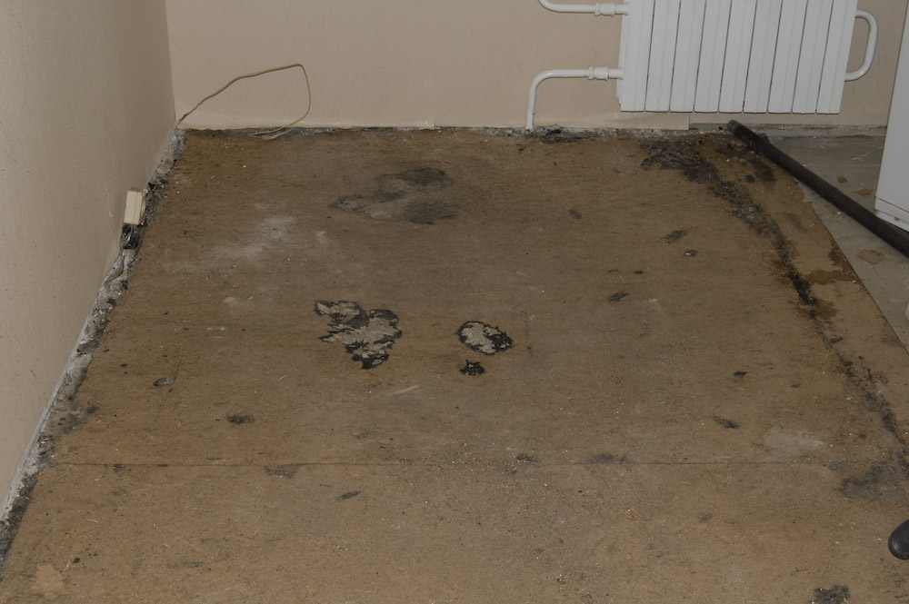

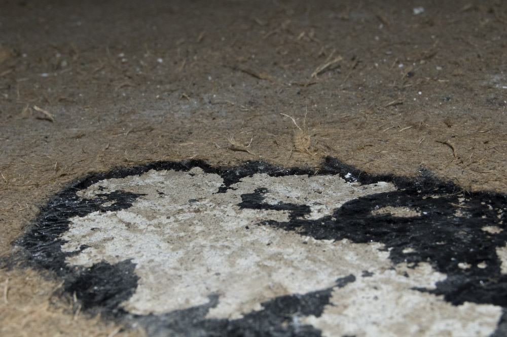

Здравствуйте! Начали делать ремонт на кухне, линолеум решили сменить в конце. Наконец, когда дело дошло до линолеума, выяснилось, что он был приклеен какой-то смолой (битум?) к оргалиту, который в свою очередь был приклеен этой же смолой к стяжке. Линолеум-то оторвали, но оргалит отслаивается и нижний слой остается приклееным к стяжке. Класть собираемся линолеум.
Подскажите, что делать дальше? Уже устали от ремонта, хочется поскорее продолжить пользоваться кухней :( .
Есть предположение, что нужно делать стяжку поверх всего этого безобразия, но как она будет себя вести, когда под ней будут остатки оргалита. Дело осложняется тем, что отделка стен и потолка уже полностью закончена. Есть ли какой-то способ выровнять пол под линолеум, чтобы время высыхание было в разумных пределах (хотя бы не больше недели). С уважением, Артем.

фанерой может застелить привинтив саморезами в пол и на нее линолеум

можно применить вместо фанеры ГВЛ.
