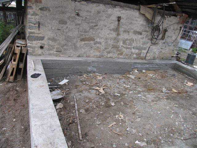

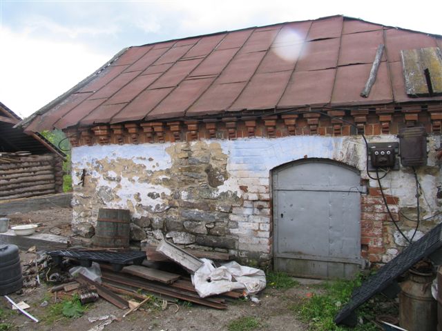

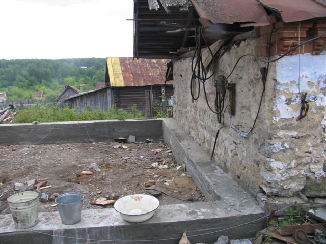

Добрый день! Собираюсь строить баню из бруса 18х18 см. Размеры 6х6м. Фундамент заливали в лето 2007 года. Вот планирую в апреле начать(не сам) строиться.
Исходные данные. Имеется гараж каменный (6х7 метров), а фундамент примыкает к гаражу. Баню собираюсь строить в 2 этажа - 1 этаж 15 рядов(2,8 метра в чистоте полы+ перекрытие естественно меньше), а второй этаж - стена 7 рядов (как бы мансардного типа), крыша обыкновенная двухскатная. И хочу второй этаж устроить по всей площади строения - над баней и гаражом. Вобщем в будущем гостевая зона будет.
Вопрос в следующем: дом даст усадку и естественно там где зона бани на 15 рядов первого этажа большую, чем над каменным гаражом. Как увязать ВТОРОЙ этаж над гаражом с этажом над баней. Все должно быть под одно крышей - и баня и гараж, но боюсь что под баней просядет сильно и грышу перекомит!!
Прилагаю фотки. Проект делаю сам в арконе. Пока с ним разбираюсь. :)
