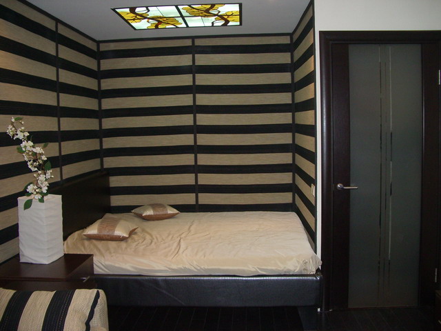

Вопрос еще в том, что хочется, чтобы с одной стороны к этому стелажу крепилась дверь. в общем хочется вот такой вариант, как на аттаче. только чтобы стенка между дверью и кроватью явлалсь книжным стеллажом. если делать такой стеллаж с помощью деревянного бруса, то выдержит ли он дверь? :help

allo4ka написал : если делать такой стеллаж с помощью деревянного бруса, то выдержит ли он дверь?
Так из пеноблоков, или из деревянного бруса? В любом случае, дверь крепится к коробке с противоположной от стелажа стороны, и нагрузка на стелаж будет небольшой (на мой взгляд). А вообще, делать в квартирах перегородки их пеноблоков - обычная практика. И все ставят двери в проемах таких стен. :)
23.06.2008 в 17:34:27
ankor, "Так из пеноблоков, или из деревянного бруса?" вот я и не могу решить. просто я боюсь, что из пеноблока конструкция получится очень тяжелая, и не очень прдставляю, как к пеноблоку что-либо крепится? на дюпеля? он мне почему-то кажется хрупким, хотя вы правы, дверь ему держать не придется, только косяк. еще подозреваю, что из бруса сделать легче без опыта, а для пеноблоков наверное лучше воспользоваться профессиональной помощью, но тогда дорогое удовольствие получается. в общем, это скорее какие-то рассуждения вслух, спасибо, что даете советы и высказываете свое мнение.

23.06.2008 в 22:41:38
Из пеноблоков как раз перегородка получится легче, но вот закреплять на них явно не декоративные (в смысле нагрузки) полки без закладных элементов по моему неоправданно смело.
24.06.2008 в 00:42:40
Andrejka написал : Из пеноблоков как раз перегородка получится легче,
почему же легче? одно дело - 4 бруса, а другое - 10 или 15 пеноблоков, каждый килограмм 10. в комнате полы деревянные и есть у меня опасение, что какая-нибудь доска под такой тяжестью с одного края оторвется и врежет кому-нибудь по лбу ;) или это совершенно не реально? а что такое закладные элементы?

24.06.2008 в 09:55:00
Когда закреплял в санузле на стене из пеноблоков маленькую раковину, в качестве закладного элемента прикрутил найденный в гараже у друзей лист толстой нержавейки 50х60 см, а раковину крепил уже к ней. Она как-бы распределяет нагрузку от раковины на большую поверхность стены и большее кол-во дюбелей.
Аналогично закладные элементы на месте крепления полок и ящиков в каркасе предусматривают и в гипсокартонных стенах (еще до обшивки каркаса гипсокартоном).

24.06.2008 в 14:39:08
Andrejka написал : прикрутил найденный в гараже у друзей лист толстой нержавейки 50х60 см
мда, вариант с пеноблоками прельщает меня все меньше. видимо остановлюсь на варианте с брусом. как вам кажется, 4 бруса 5х5 выдержат 8 книжных полок 65 см длинной? думаю, полки будут свободно лежать на рейках между брусьями. , если например между брусками, которые будут прикреплены к стене соседей, проложить пенопласт или другой изолирующий материал, то надеюсь, шум от них не будет больше, чем есть сейчас.
