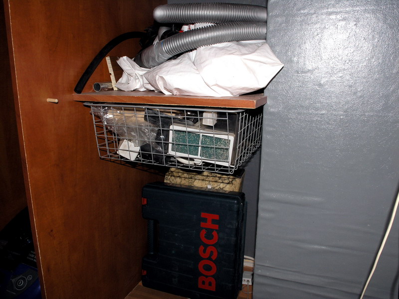

хотелось бы приспособить в шкафе-купе. Нигде не могу найти в Питере, может кто подскажет? Есть в ИКЕЕ, но там узкие, надо для проёма 53см

ну дык корзину можно по разному расположить - она и узкой будет и широкой как пожелаете .Я делал

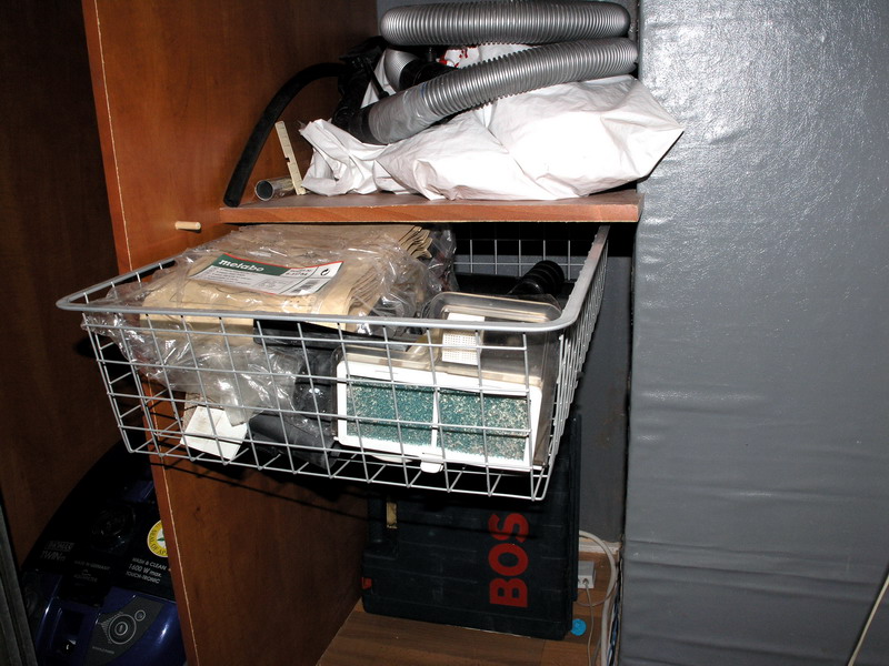

Еще если крохоборничать можно из 90 дремелем аккуратно вырезать середину до нужноЙ ширины и вырезанный кусок использовать как накладку для соединения 2 половинок ... Края на болтики (можно резьбу нарезать даже, толщина позволит )Проволку заплести
ZER
ZER
Регистрация: 20.07.2006
Норильск
Сообщений: 582
23.02.2008 в 08:36:33

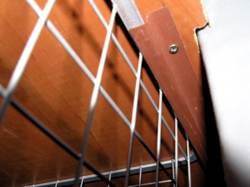

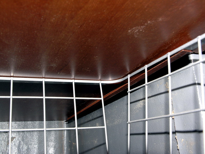

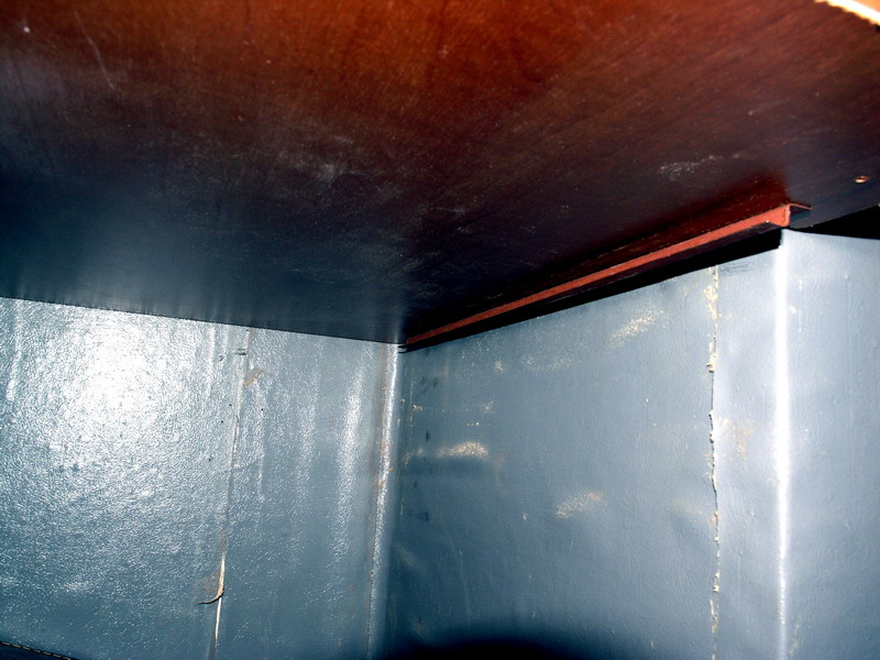

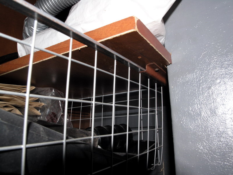

кстати я не стал покупать икеевские направляющие . На фик . Везде продается п образный алюминевый профиль шириной 4 мм . 50 р - 2 м . Гораздо лучше икеевкого .Использую 2 года Никаких проблем. Еще я делал на широкой полке : снизу полки прикручиваем S образный профиль и в него прекрасно вставляется корзина. То есть по высоте будут чередоваться комбинации полка с корзиной , а не одни корзины .

23.02.2008 в 16:22:22
Вау . Хоть вы меня и отвлекаете от перманентного ремонта и заставляете показывать бардачные потроха моего шкафа пойду Вам навстречу . Эпизод показывает полку в гараже для пылесоса внутри шкафа. На фото все понятно и вид профиля тоже .

ZER написал : Хоть вы меня и отвлекаете от перманентного ремонта и заставляете показывать бардачные потроха моего шкафа пойду Вам навстречу
Преогромное спасибо и респект Вашей придумке. Возьму на заметку:). А этот профиль тоже алюминиевый? Чего-то я не примечала такой.
