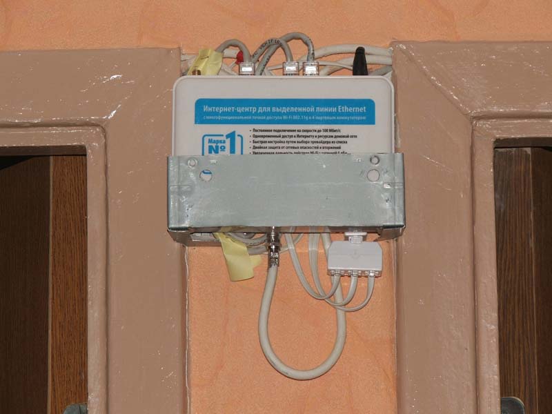

smittt написал : Я уже думал на эту тему, может есть какой нестандартный ход?
У меня аналогичный случай. Думаю сообразить какой-то элемент декора, ну типа картины, постера, фотки, часов, светильника или чего подобного. Только пока не нашел ничего подходящего, может кто подскажет идею? Сейчас это выглядит так.
Sonic
Sonic
Регистрация: 08.10.2007
Сообщений: 1056
28.02.2008 в 13:14:12
Э-э-э-э... Конечно понимаю что теперь уже поздняк... Однако почему бы не взглянуть на проблему шире? Кто заставлял вешать роутер именно сюда? В квартире есть какой-нибудь техзакуток (стенной шкаф, антресоли)? Если бы я проектировал такое дело на стадии ремонта, я бы наверное предусмотрел квартирный щиток с соответствующим отделением соответствующих размеров. Если ремонт уже сделан... Вообще на вашем месте я бы не парил мозг, а возложил сие на клиента. В конце концов ему жить, а не вам; и кто знает, может он попросил бы еще и все кабели открыто к потолку повесить в стиле "Матрицы"... ;)

dmvt1 написал : а то что подключиться к нему несанкционировано не очень сложно, так это правда)
не правда, если вы раскажите как подключиться к Wi-Fi работающим по WPA-PSK с шифрованием TKIP - я съем свою шляпу.....
а то, что кто-то не закрывает дверь на замок, не даёт повода говорить, что для открытия двери с любым замком нужна 1 секунда....
2smittt
непонятен вопрос топика..... что конкретно то хотелось узнать? как провода провести? как розетки расключить?

2ssolovov
повести монтажный ящик.... проще наверное, пробежаться по ближайшим магазинам торгующим электро- товарами, там обычно бывают разных видов и размеров...
зы. комутации лучше делать через разетки а затем патч-кордами в хаб/маршрутизатор..... оно и выглядит симпатичнее и правильнее с технологической точки зрения....
03.03.2008 в 11:29:23
2 smittt
Вы прежде чем куда-то прятать девайс почитайте отзывы про него или по крайней мере погоняйте несколько часов включенным, дело в том что некоторые модели очень сильно НАГРЕВАЮТСЯ при работе, например: TrenNet-хоть яичницу жарь, D-Link тоже не подарок, Zy-Xel вроде поменьше.
зы: греется-не значит плохой, просто так устроен :)
