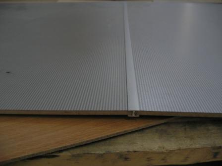

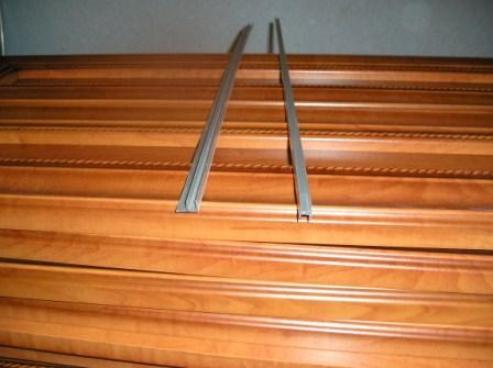

alexsvar написал : Честно говоря не разглядел, а можно как-нибудь покрупнее увидеть профиль?
Ппробую покрупней;

06.03.2008 в 12:13:54
Спасибо, теперь вижу. А как Н-образный профиль крепить к стене? Т.е. как закрепить сами панели? Стена - неровный бетон, так что клей и скотч не очень-то подходят. Хочется шурупами в дюбеля, но не могу придумать, как замаскировать головки шурупов. :(

06.03.2008 в 12:26:27
alexsvar написал : А как Н-образный профиль крепить к стене?
Мы его не крепим,так как прикручена стеновая панель,писал выше.
