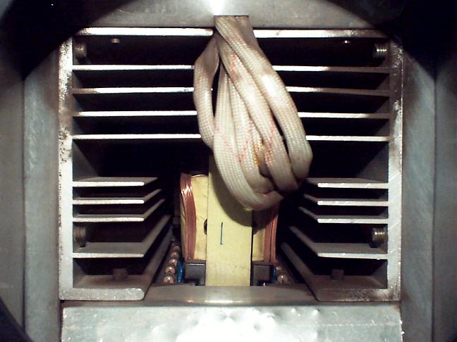

Ан-162 написал : Лучше охлаждается тот, что на снимке проводами сильнее затулен (?). Может у кого какие предположения есть на сей счет? Поделитесь пожалуйста.
Попробуй внимательно рассмотреть фронты управляющих сигналов на «горячих» и «холодных» ключах. Скорее всего, проблема кроется там. С уважением, Andron55.

13.12.2007 в 13:20:43
Не торопись, понимание приходит по мере накопления инфы. Я RytmArc до сих пор изучаю, хотя он работает давно. И все время открывается что-то новое. В задумки разработчика сложно влезть - как прога без исходника.
Вот. Точно. Надо осциграммы снять на вторичке и на выходе. Думаю - многое прояснится. Спасибо.
Последний этап решения вопроса "почему так неравномерно греются радиаторы?" - сегодня снял вентилятор, посмотрел "тоннель" через который он дует. Ничего не нашел (думал мож мусор какой затянуло в один из них). Лучше охлаждается тот, что на снимке проводами сильнее затулен (?). Может у кого какие предположения есть на сей счет? Поделитесь пожалуйста.:confused:

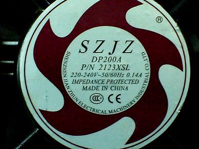

Ан-162 написал : снял вентилятор
Нихрена сабе пропеллер... 0,14А от сети. У меня в младшеньком 0,14А от 12В. И шо, с таким ветром шо то перегревается?!!

Andron55 написал : Попробуй внимательно рассмотреть фронты управляющих сигналов на «горячих» и «холодных» ключах. Скорее всего, проблема кроется там. С уважением, Andron55.
Спасибо, попробую, но думаю что вряд-ли там. К тому ж проблематично на верхних ключах мерять - корпус осца на вывод первички вешать приходится, и помеха прет такая, что - глазам своим не верь.

13.12.2007 в 13:38:03
2Ан-162, такие кулеры имеют сильно развитую ступицу, поток после нее смыкается только на некотором расстоянии. Не вижу, сам сопоставь положение ступицы с ребрами - может сместить надо или дистанцировать.
