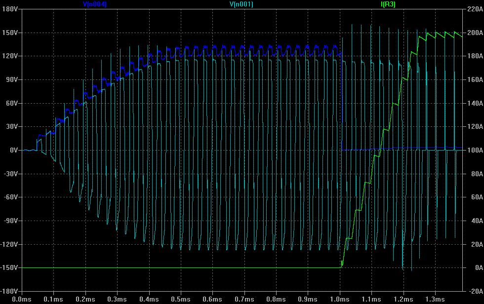

Ан-162 написал : Успевает до 5в спадать с 70в при нагрузе 70 Ом
откуда на хх 70 ом ?
13.12.2007 в 15:01:57
oleg70 написал : конденсатор 100нан
не помогает (см. рис.) А с 100n и 100ом еще хуже - резонанс до 180в.
13.12.2007 в 15:05:47
Aziat написал : По-моему насыщение я поборол (смертельно длительное).
А по-моему твое "насыщение поборол" только ухудшило основную работу сварочника - стабилизировать ток дуги. И если уж говорил про "смертельно длительное", то мой вариант его уже решил:
oleg70 написал : Цитата:Сообщение от TAV ХХ - ограничиваем, есть ток - не ограничиваем.
Вот и пришли к консенсусу
Aziat написал : Цитата:Сообщение от TAV дорабатывай свои мысли. (см. рисунок)
И съем тоже сам.
Вот вот. Практика - критерий истины, что не устану повторять. Сделай в реальности и попробуй, попробуй с этой штукой и без. А я свой вариант попробую.
