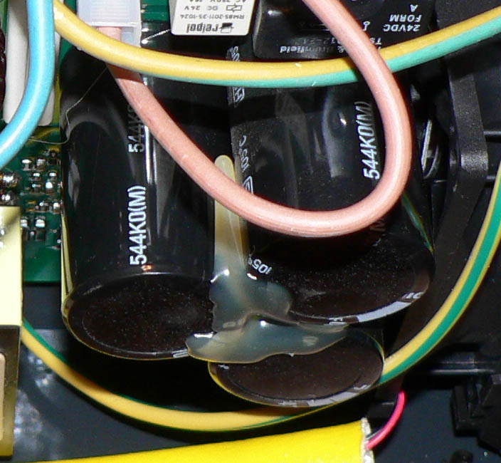

Ан-162 написал : Какая цена - такой и инвертор. Очень хороший конструктив, вид и сервис (зазывающий покупателя), но все сводит на нет вот такая досада с кондерами. По сути, при таком подходе к изготовлению - его создатель зря трудился получается над конструктивом и сервисом, если в конце сделал по принципу "и-ии так сойдет!". Вот что обидно-то. И на гордое звание "профи" он по вышеозначенным причинам ну никак не тянет. Профи не обязательно иметь 100 (и даже 70) ПВ. Он должен быть прежде всего НАДЕЖНЫМ. И чтоб гусь таким стал, изготовителю оставалось добавить гривень 70-80 на отличные кондеры. Это много удорожит аппаратик?
Поднял фотки своего гуся (IMS-1700), сделанные как купил (июнь 2006) - всетаки производитель реагирует на недоработки - конденсаторы Jamicon 105 гр. C (черные) - думаю эти так просто не сдадутся. И  на цене эта замена не сказалась.

Именно для этих кондеров что в этом гусе стоят, надо не в разы, а в десятки раз, чтоб были холодные.
pwn написал : А если поставить более менее нормальные и по вч блокировачными зашунтировать, то будут холодные.
Так если поставить нормальные - они и без ККМ чуть теплые и без обдува.
oleg70 написал : ты смотри какие лихие айжебиты!. А дроссель зажали... экономят.
Вот именно. Классные. Ну тебе - замена мосфетов подоспела. :) Экономят, это да. Но экономят как-то странно. Как будто два разных человека его делали. На проработке конструктива, наворотах, процике - не экономят, а на кондерах, дросселе (мона было б хотя б по колечку на каждый провод сварочный одеть возле разьемов - наподобии как в шнурке монитора) экономят. Я еще до конца не понял - как диоды в вых. выпрямителе выживают. Просто удивляюсь. Те которые STTH2003CG. Через 2 корпуса - 160А! Но если внимательно посмотреть, то видно, что через них средний ток равен выходному току, уменьшенному в число раз равных отношению вых. напряжения транса в импульсе к напряжению на дуге. (Может у него 100-120в на выходе импульсное, т.е. к.тр. около двух? Так тогда транзисторам не под силу.) Но импульсный-то равен выходному!

dim's написал : всетаки производитель реагирует на недоработки - конденсаторы Jamicon 105 гр. C (черные)
Так такие и у меня. Вполне нормальные. А в этом что у меня - такое впечатление что какая-то фирмочка отдельно заказала нормальный силовой модуль, плату, транс а остальное долепила из чего подоступнее (а то и так уже дорого получалось :) ) - и спихнула в магазин. Что-то типа подпольного клона на подлинник.
