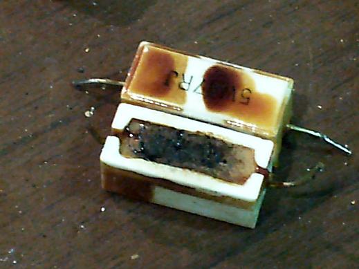

oleg70 написал : так что 30 ватт пыль.
Не приносящая пользы. Такую я обычно вытираю в своих схемах, чтоб они были чистыми и прозрачными :)
oleg70 написал : 30 ватт с резистора снимать это не то что с полупровода , можно не боятся перегрева кристалла, так что ... мне не страшно
Посмотри, как они грелись.
Насчет звона. Провел сегодня экспериментик. На предмет потерь в транзисторах от него. Подключил емкость закрытого транзистора в качестве кондера с этим же 47 Ом резистором. На всех режимах нагрев ноль. И с установленными снабберами, и нет. Резистор греется но намного слабее чем с 470пф кондером. Потом подключил напрямую параллельно баяну.:net:
Результаты: 80А на выходе - нагрев ноль. 120А - 35 градусов 160А - 40-45 гр, 180А - по скорости нагрева около 1,5 Вт, 200А - греется быстро и сильно, около 4-5 Вт. Задумался о причинах столь резких переходов. И понял! Сразу же понял и о причинах нагрева супрессоров. Нету там всплесков, осц не врет. Они и транзисторы греются от ОБРАТНОГО тока! Замерял при 1А падение супрессора - 0,8 вольт, а транзистора - 0,7 в. Ну точно. При увеличении обратного тока через транзисторы когда напряжение на них становится больше этих 0,8 в - супрессоры начинают проводить вместе с обратными диодами транзисторов. Из-за этого и экспериментальный транзистор должен греться. Так как напряжение на обр. диодах врядли превышает 1,5-1,7 в, то чтоб резко снизить обратный ток через супрессоры достаточно поставить их через резистор, т. к. падение на нем не более 0,7-0,9 вольт, то достаточно 4-5 Ом чтоб снизить его до незаметных по нагреву 200 мА. Возникает вопрос: насколько это ухудшит ограничивающие свойства? Смотрю даташит на мои 1,5КЕ400А - при 4А 550 вольт при пороговом 400в. Внутреннее сопротивление около 37 Ом. Можно считать, что почти не влияет. Однако, это довольно хилый ограничитель с моей колокольни:) но их можно баянировать, тем более что ткн у них положительный.
Еще сегодня пробовал варить на 200А. Не вышло. Защита срабатывает с первого тычка. Не зря ж на тт защиты резистор так точно подогнан 55 Ом - он составлен из трех : 220, 220 и 100 Ом. На 150А еще нормально, на 160 иногда вырубает, а выше вообще не зажечь. Вот что значит резкопеременная нагрузка. А на балласте - пожалуста, без проблем. Надо загрублять будет. А если дугу поймать и крутонуть на 200А - тогда держит. А как токо прервал и опять тыкнул - отруб. И пока питание не выключиш - включишь ниче не сделаешь.

Кстати, когда включил транзистор в эксперименте через 2,2 Ом - он чуть теплый даже на 220А ; и то - я думаю от обратных токов, до 400в там не доходит. Так что тангенс потерь весьма мал у транзисторов :)
