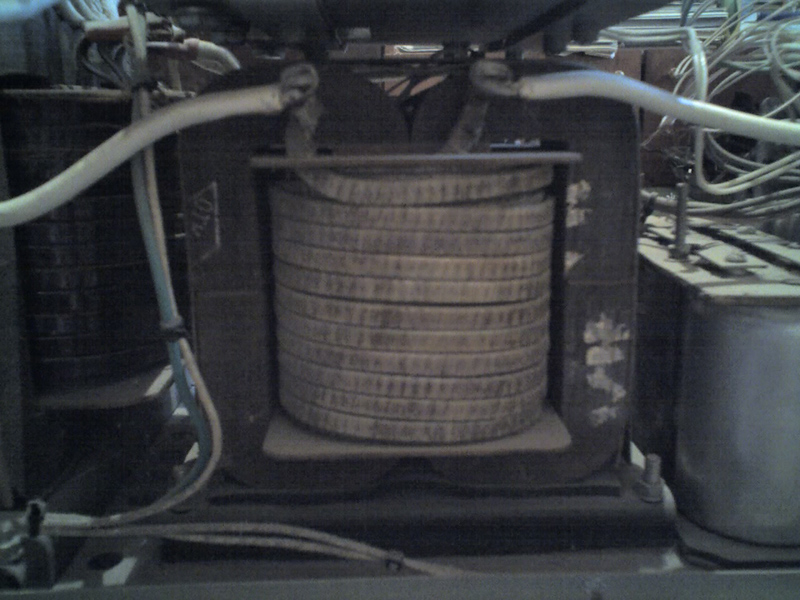

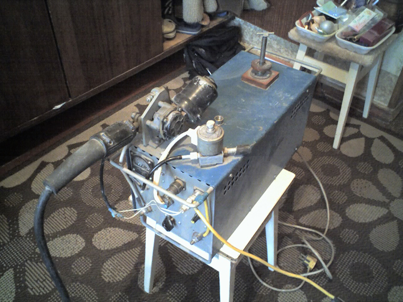

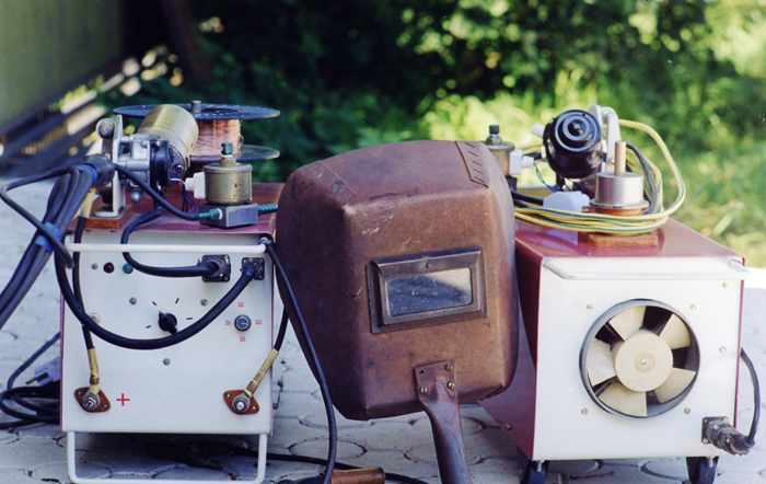

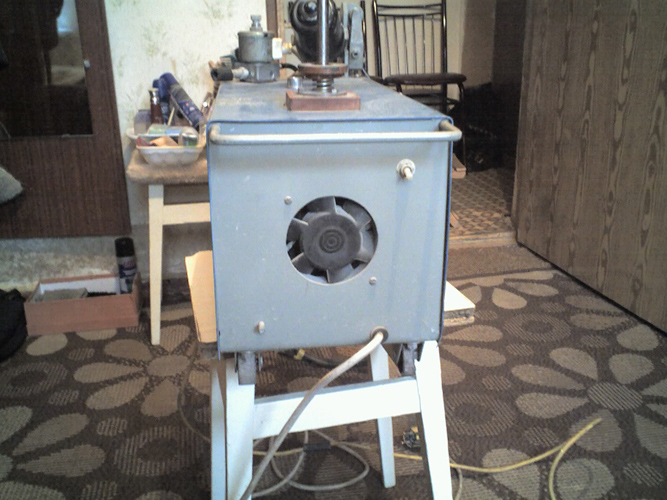

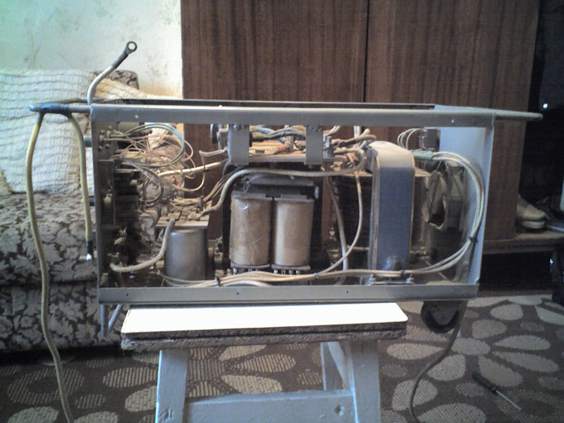

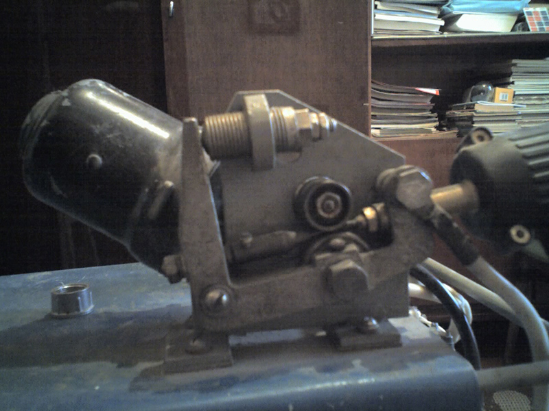

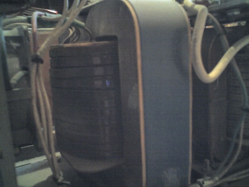

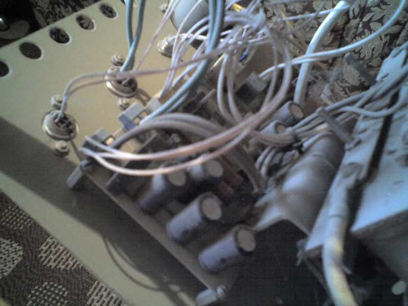

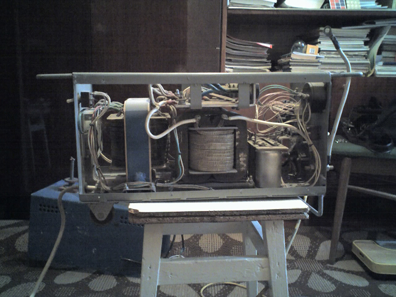

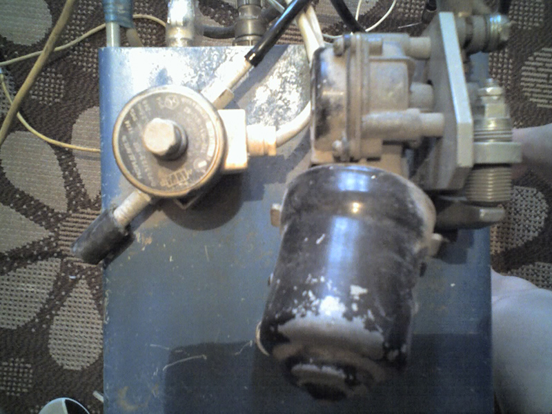

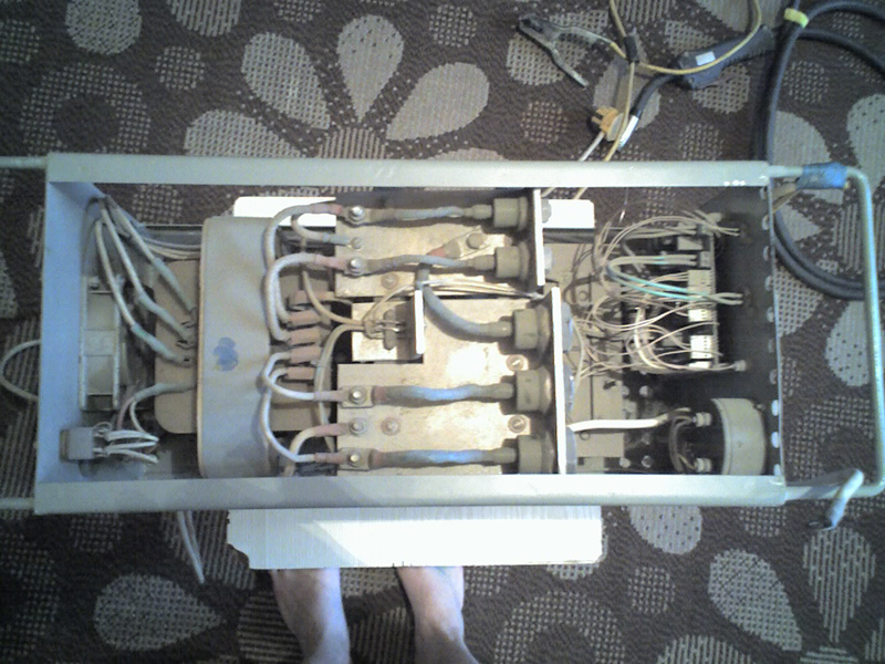

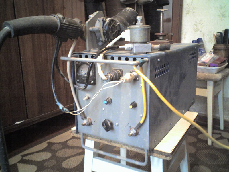

Накануне 31-го принесли на ремонт мой, пятилетней давности, бодик, один из последних, на котором я закончил выпуск пятидесятигерцовых монстров. Весит 27кг. без катушки проволоки. Хозяин маляр, это легко определить по тому, что потроха аппарата покрыты малярной пылью, я её специально не убрал, для наглядности.
Никак не планировал показывать фотки прошлой своей наколенности, но какая-то ностальгическая хрень нашептала мне на ушко, что под новогоднюю волну разрешается многое, нет большой нужды в строгости. В общем, сфоткал, как смог последний свой прибор. Добавил старинные фотки бодика десятилетней давности, получилась микро-фотосессия.
Заранее, у Гираратора, за многословие.
С уважением, Andron55.

Andron55 написал : Весит 27кг. без катушки проволоки.
Так этож полуавтомат. Сразу навязался вопрос - как думаешь пойдет ли клапан от газового оборудования авто в такой или любой похожий (например аргонник)?
Andron55
Andron55
Регистрация: 23.12.2006
Сообщений: 877
31.12.2007 в 22:44:47
chernooleg написал : как думаешь пойдет ли клапан от газового оборудования авто
Вне всякого сомнения, подойдёт. Подойдёт также электромеханический клапан отсечки воздуха, что применяется в «Жигулях», четвёртая модель, по-моему. Как-то приходилось использовать именно такой.

chernooleg написал : Сразу навязался вопрос - как думаешь пойдет ли клапан от газового оборудования авто в такой или любой похожий
Простите что вмешиваюсь ;) Пойдет любой клапан ЭПХХ от тазиковых карбюраторных авто (проверено), но у них есть маленький недостаток, они слабо держат повышенное давление, и если нет углекислотного редуктора а есть кислородный и варить очень хочетца, трудно поставить на выходе такое давление чтоб хватало на сварку но не открывало им клапан независимо от того подаешь на него напругу или нет. На рынке обычно есть два вида клапанов, мелкий и крупный (найти труднее обычно а мелких валом). Второй по дубовей, имеет большее проходное сечение и на мой взгляд в ПА подходит лучше мелкого.
