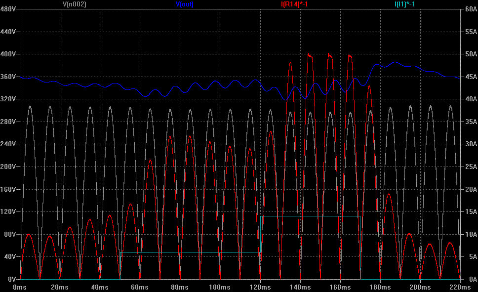

Я хочу сказать, что проблема универсального питания давно и успешно решена за счёт использования в качестве инвертора двухтактного моста с разделёнными обмотками. При питании оп 220 В диагонали (или стойки моста, в зависимости от графического изображения схемы) работают параллельно, а при питании от 380 В - последовательно. Эта топология обеспечивает автоматическое симметрирование напряжений на к-рах фильтра при последовательной работе диагоналей (стоек). В качестве демпфера замечательно подходит схема мультигираторного рекуператора. Введение контроля Iнам позволяет использовать "короткий" трансформатор. Понятно, что по всем параметрам эта топология превосходит любую городушку с однотактами. В этой тусовке кто-то уже выкладывал схему забугорного фирменного аппарата по такой схеме, и публика долго чесала репы, пытаясь понять, как два "бармалейника" работают на одном сердечнике.;) Однако, любители однотактов вполне могут использовать и однотактный мостик, если не хочется коммутировать цепи в силовой части инвертора при переходе с 220 В на 380В.:p

Желающие протестировать мостик с разделёнными обмотками, могут доработать свечную модельку Мультика

gyrator написал : Схемку модельки по определённым соображениям не показываю

Это право Ильичей всех мастей. А по-поводу модельки, дык если лень самому, то могу пособить. Симметрирование в изменённой модельке Мультика работает "рывками" и мне это не нравится. Возможно, это результат кривизны моих золотых рук при работе со свечкой. Думаю, автор поправит мой возможный хомут.

gyrator написал : Симметрирование в изменённой модельке Мультика работает "рывками"
А ты попробуй коэффициент заполнения поставить не 0,5, а, например, 0,4. И тогда увидишь, что симметрирование совсем не участвует в процессе. Всё определяется токоограничением. Токоограничительный компаратор настроен на 30 А, он и задаёт величину выходного тока. "Покрути" потенциометр R 53-R 45 (в сумме их сопротивления должны быть 1 КОм), и будет регулироваться выходной ток.

Multik написал : "Покрути" потенциометр R 53-R 45
Спасибо за подсказку. Ну и геморр с сохранением картинок в этой свечке. Вот что получилось. В разных симулях схемка работает, а стало быть, проблема универсального питания сверкальника довольно просто решается. А "ильичи" могут дальше идти своим однотактным путём.
