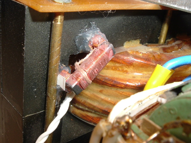

Добрый день, уважаемый Электровоз.
Вот, золотые слова - для себя , я наконец от Вас услышал. Вот по этому пути я и пойду.Он более короткий к конечному результату. Использование процика в П/А будет позже.
Вы просили данные моих моточных - пожалуйста.
ТС действительно на строчниках - но их шесть. Учитывая, что сечение сердечника порядка 11,5 см* я осмелился применить намотку 15/5. Провод во всех обмотках Ф 1,45 мм. Первичка в 4 провода, вторичка в 16 - 28 мм*. Магнитная проницаемость ,,железа,, строчников, как Вы знаете, не менее 2500.
Дроссель тоже на 4 -х строчниках. Витков 10. Провод Ф 0,28 ( уже не помню во сколько) но набирал 30 мм*.
Ну а дроссель для протяжки по Вашим данным - но вложил только 80 витков т.к. провод Ф1,45 мм. т.к. Ф 1,2 мм. не было. Так пойдет - особого криминала не будет.
Сейчас намалевал платку ШИМ регулятора, согласно схемы, по Вашей рекомендации, вечером проутюжу - и в работу.
Вы просили более разборчивые фотки. пожалуйста. По-моему, получше. Ну вот пока и все. До встречи.
Владимир. mvd.
20.01.2009 в 20:06:50
mvd написал : более разборчивые фотки. пожалуйста.
Сделано тщательно. Но вот в наше время строчники как то не смотрятся. Узрел "стенд" на стене и понял, что такое mvd ;)

20.01.2009 в 21:42:50
mvd написал : Ну вот пока и все. До встречи.
Владимир. mvd.
Слушатель написал : Но вот в наше время строчники как то не смотрятся.
Если сделано аккуратно, с любовью, как у МВД, то очень даже смотрится. Всё параллельно и перпендикулярно, со штангелем и наждачкой. Уважаю. Золотые ручки. Такое не может не работать.
