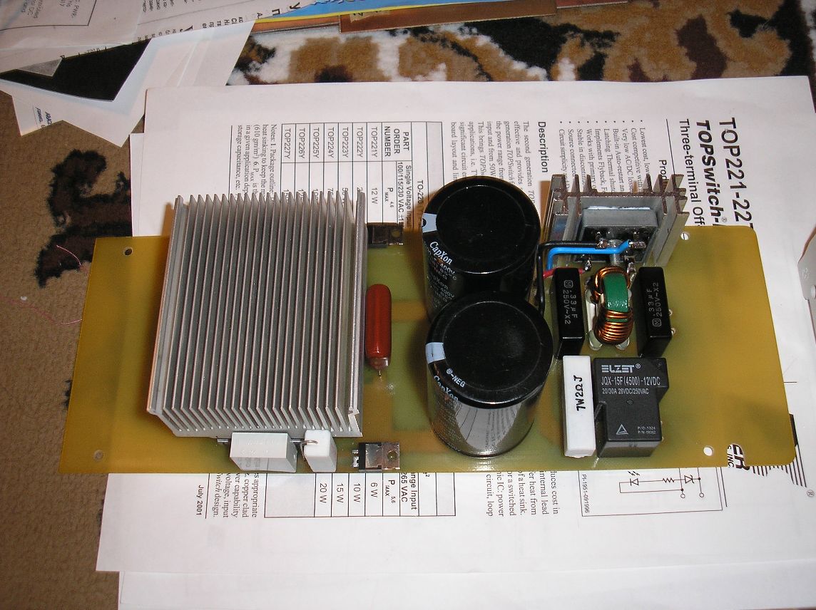

Что удалось раздобыть, это APT50M50L2LL Вот на радиатор прикрутил и плату уже собрал, а .. вот в принципе пока и все! :) http://gauss2k.narod.ru/jab/pics/kosarik/IMG042.jpg Все думаю чем лучше управлять. Оптодрайверами или GDT... Не могу решиться блин http://gauss2k.narod.ru/jab/pics/kosarik/IMG046.jpg Как буританов ослик... и транзисторов жалко и собрать нужно хоть чтото.

2Ан-162 дружище! уточни что за условия твоего кт815 (кстати буква какая) приводили к столь низкой надежности. Нельзя этот случай спитывать на деградацию. Я более чем уверен здесь другие причины. 2jab на фотке 7W 2Ома - это что? заряд емкостей???
