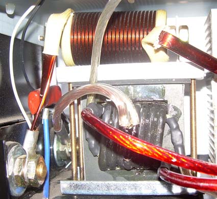

Да, красиво и мощно. Чукча не преминул кивнуть на модули ;) Только кондер сетевой лучше б на несколько раздробить, а то в верхней части корпуса, да на ихних "100% ПВ" если действительно их эти 100% этому аппаратику дать, кондер может и рвонуть. По радиатору, и тому, как на него подается воздух, явно видно - не будет у него 100% на 250А. Разве что в модулях полевики на 200А :D Извините за критиканство. Я нечаянно :o :)

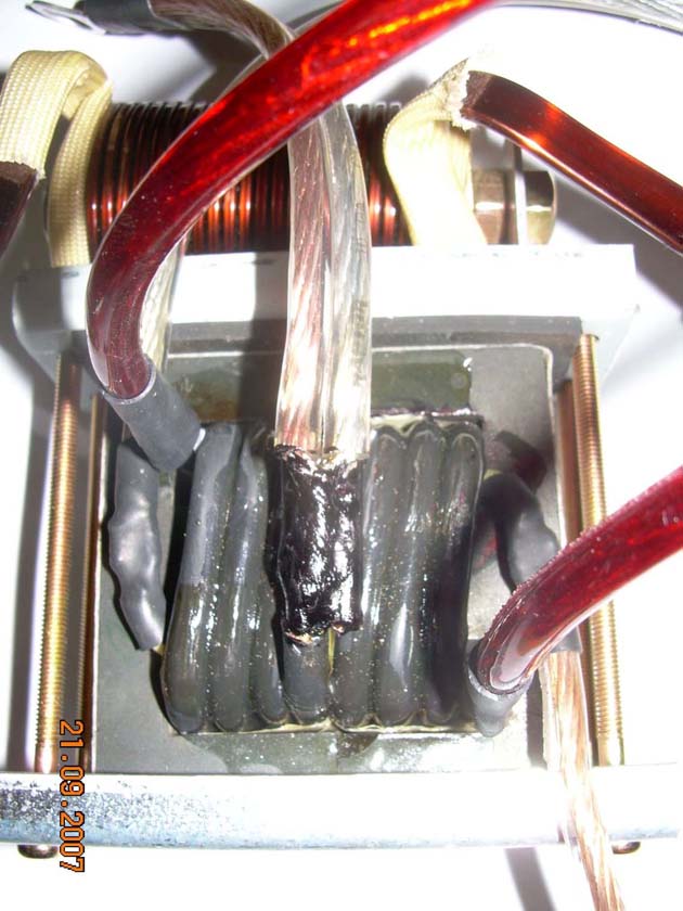

чукча написал : В соседней ветке выложили фото начинки корейца ASEA-250
Похоже, что это полный мост. Не знаю как модули, но дроссель и трансформатор выглядят слишком хилыми для заявленных параметров. Не наблюдаю полного набора токовых защит моста, схемотехника довольно примитивна, так полюбляют строить свои источники китайсы и наши радиолюбители, у которых простота доминирует над надёжностью и честностью. Но в целом – третий сорт не брак. Есть смысл ставить на ширпотребовский поток столь простые, легко собираемые изделия, но при условии крупной серии. Как говорится, ни все птицы, сгоревшие на работе от нежелательных потуг, вернутся в отчий дом для реанимации.

Andron55, ну я-то как раз и полагаю, что силовая часть должна быть простая как армейский котелок и схемно, и по конструкции. Естессно, для любителей пособирать пазлы из катушечек, конденсаторчиков и фсяких красивеньких цепочек этот дэвайс в качестве примера категорически не годится по своей консепсии. А насчот сооружения полного набора защит, защищающих защищённые защиты, то уже как-то соглашался с тобой, причом сразу, што это чрезвычайно увлекательное занятие.

Andron55 написал : Но в целом – третий сорт не брак. Есть смысл ставить на ширпотребовский поток столь простые, легко собираемые изделия, но при условии крупной серии.
Круто, Белинский отдыхает..(шутка). Что то не читал критики по поводу "Сварочный инвертор POWERMAN 200A" , а он на 90% ASIA 250 или вот... > http://www.esva.ru/prodinfo.php/cPath/1_2/products_id/76
по поводу простых схем - из фото видно что все что было в модуле от2003г. они затолкали в маленький черный модуль на плате 2005г. Но если вы такой профи и обладаете дома такой технологией то нет слов.
Защита работает круто, правда нет режима от залипания, Это контроль по выходу прямо с клемм и транс. тока 100:1. Еще про надежность (общаюсь с ASIA около 5 лет в качестве ремонтера) наши сварные профи уже почти все приобрели такие и бъют ШАРУ в 100% цикле ПВ - варят все от ворот, дверей, решоток круглыми сутками - очень довольны. За это время сгоревший модель ни разу не встречался. Вы очевидно забыли, что в Корее - жара, сильная влажность, они поставляют сварочники на всю Азию. Комплектуха почти вся от -40 до +85 градусов. Корейская электроника хорошо зарекомендовала себя во всем мире (кстати выпусколи самую лучшую память для ВТ).
Про мост и транс. Да это мост. А транс к примеру у Гусей, IMS, TOP и .... из этой серии один тран от 80 до 160А сердечник E55 - 215гр. Pv

Испытывал самодельный транс на нашем феррите Ш20х28 м2000. Намотан проводом ПВ-1 первичка 8 витков 6 мм.кв., вторичка 2 х 4 витка 16 мм.кв.(в термоусадочной трубке). Можно много говорить и спорить про "Скин эффект", но с этого транса снято спокойно 200А, он был установлен в ASIA-180 и путем регулировки порога срабатывания защиты установлено 200А. Про ПВ транса сказать не могу (не было задачи) - сжег на таком токе одну четверку, транс был холодный( но это не показатель). Испытывал чисто из любопытства.
Andron55 - не обижайтесь просто за Корейцев обидно.

Юрий_Ф написал : Корейская электроника хорошо зарекомендовала себя во всем мире (кстати выпусколи самую лучшую память для ВТ)
А что, опытные сваркостроители, скажут по поводу сего девайса
от "Голден Лаки Sharashka Стар" ! ( ASEA-250 ) И где батарея входных кондеров большой емкости? Или у аппарата 3ф питание. И к чему в блоке управления много "простой" логики? Или как у нас, в советские времена, "дармовые" неликвиды напихали.
Юрий...а попроси земляка наименования микрух переписать ( с БУ которые)
Что-то мне подсказывает, неспроста их применили корейцы.

чукча написал : фото начинки корейца ASEA-250
Не пойму одного - откудова в нем 13кг весу? На вид не сказать...
