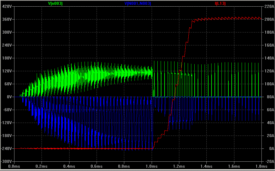

Andron55 написал : постараюсь выложить модельку.
Вот примерная идейка построения осциллятора.
Модель учебная.
Какие будут соображения?

Привет! Модель не смотрел, бо... Тр-р осцЫллятора принят 1:10 какими-то уё.... Если намотать лишние чужие 1-2 витка на ферритовый дроссель или сколько-нибудь на железный, то выдет то же само оно е.
В любом случае нада галимый разрядник "от электрода А до электрода Б", полупроводники пороговые там не живут. Диоды 400 В чётко варисторами 200 В перед дросселем

Andron55 написал : Вот примерная идейка построения осциллятора.
Если ее сделать более реальной - заменить позорный сапрессор с источником напряжения реальным сапрессором или вконец фиксирующей цепочкой, то все нитак будет.
Maxim_Z написал : В любом случае нада галимый разрядник "от электрода А до электрода Б", полупроводники пороговые там не живут
Занивающие как то их не особо жалуют. По моему там всё на полупроводах. Тот же Телвин. Порогового лемента как такового нету и в Андроновм осчирляторе. Там все просто и не так заморочено, если б не позорный сапрессор. 2gum
Maxim_Z написал : Если намотать лишние чужие 1-2 витка на ферритовый дроссель или сколько-нибудь на железный,
никак не катит для полноценного AC-DC ТИГера.

sam_soft написал : Для ММА он нахнужен.
А дебильная стильбизация тока для ММА нужна? Я вот сидел нынче весь день на трубе, материл "губастого" и прикидывал насчет стильбизации вых. моченности, бо именно она плавит лектрод и
греет детальку. Однако, ежели стильбизируется-легулируется ток, то при дрожании ручёнки происходит дрочение длины дуги и изменение мощности т.к. ток фиксирован, а напряжение гуляет.
Если мощность является параметром легуляции-стильбизации, то не поможет ли это сварному-любителю в ваянии более качественного шва?
Вопчем, подобные вопроЦы привели к мудернизации мудельки легулятора-стильбизатора моченности (ток ессно тоже ограничивается при КЗ), которую показывал на электрике, и вот чито получилось.
Может это муйня и очередной бред симулянта, а может и нет и кто-то из философов думает аналогичые мысли.
25.09.2009 в 01:37:36
Может это муйня
Имхо, муйня и есть. Ну застабилизили мощщ, тогда надо стабилизировать скорость сварки, в смысле рождения шва, плавления и переноса металла и еще кучу всего малопонятного.
Ну, то есть настоящий сварщик-дядя левой ягодицей чувствует просадку сети и кабелюк, правой - металл, электрод, смотрит глазками на шов и перемножает в рилтайме в аналоговом перемножителе.
Добавлю. И все простые мосты/полмосты- фигня тож. Народ это поймёт со временем. Нада ВАХ синтезировать на лету (по регулируемому шаблону, если угодно), а не перемножать/стабилизировать на двадцатьплюсIна 0,04. Эвон Сэм погряз бесповоротно в АЦ тигерстве и подбирает асимметрию, а не чего-то-там... Что характерно, есабы с телвинами от Сэма не шибко отстают :)

sam_soft написал : никак не катит для полноценного AC-DC ТИГера.
А чего так? Если дросселеигнитор включить в общий провод, вернее, среднюю точку, подать его, общий провод, на вольфрам или на держак? Ну как у фрониусов дроссель включен наподобие. И коммутируй полярность там как хошь по прежнему... Нет? (про выбросы на выходном мосту/полмосту пока не будем)
