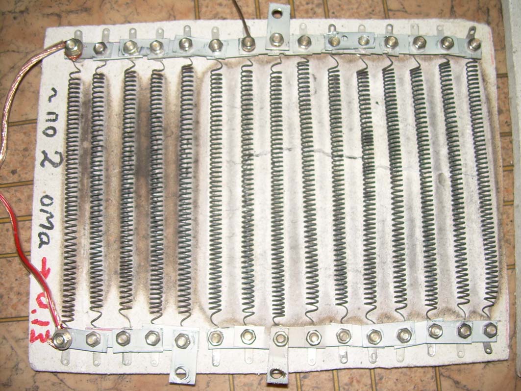

jab написал : при разных ПВ и т.п. Честно сказать, я даже не знаю как это тестирование правильно должно происходить, но думаю что это нечто краштестов автомобиля.. %). А ктож захочет свое детище, в единственном экземляре, так насиловать!?
Дейстаительно, несмотря на то, что я постоянно проверяю как на "почти" активной нагрузке (см. фото), так и на электродах, все равно есть сомнения в реальности результатов - как говорится "нет чистоты эксперемента". Кагда читаешь инструкцию они не пишут, что ПВ это на активную нагрузку, очевидно, как писали выше можно сжечь кучу электродов при токе 160А и защита не сработает, а на активной нагрузке 4 мин. и всё. Однако насиловать свое детище приходится и довольно часто, не ради бизнеса, а ради "околонаучного" эксперемента. Как же иначе определить правильность мышления. Я думаю здесь многие так делают.

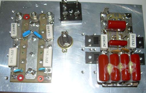

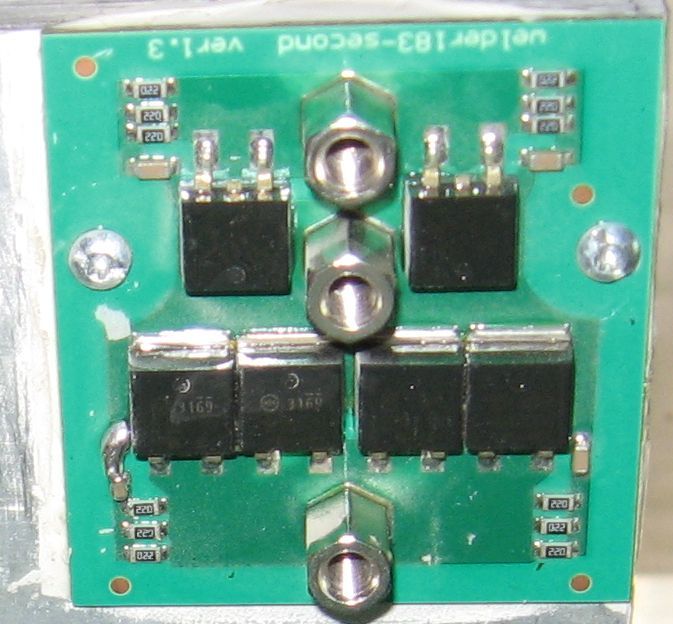

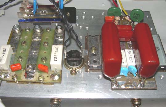

Я так понял, вы применяя какие то суперкосмические технологии добились отвода тепла от активных элементов, осталось немного и ...., тогда поясните крестьянину, для проведения в деревне "околонаучного" эксперемента, на один, состоящий из нескольких вопрос. Многие из присутствующих крутили отверткой, и не только, такие аппараты: GYSMI 165, GYSMI 183, TOP INVERTOR 4000 DC, TOP INVERTER 3500 DC, TOP INVERTOR 2500 DC, GYSMI 133, IMS 1600, GYSIM-125 и ... Опишите подробно как выполнена силовая часть конструктивно, схема, какие элементы. Возможно есть качественное фото. Схемки на них встречаются но без силивой части. Возможно там по планарной технологии монтаж на фольгированный стеклотекстолит (как на комп. мамах), а затем через пасту на радиатор или на металлической подложке и через тонкий диэлектрик с фольгой. Я задавал этот вопрос http://www.mastercity.ru/vforum/showpost.php?p=715894&postcount=4254 но неполучил ответа. Складывается впечатление, что мы все дети или внуки партизан. Если бы у меня был такой аппарат, я бы конечно его раздербанил, но у нас в деревне увы... Мне любезно предоставили вот эти фотки, но всетаки вопрос ...??? Где-то писали в крадце, но не понятно, если тонкий диэлектрик, то как он держится на металле да еще и передает тепло, через стойки передается большой ток и через них же крепление радиатора?????
