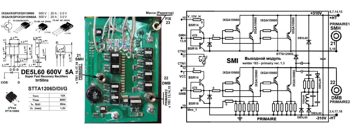

Юрий_Ф
Юрий_Ф
Регистрация: 21.04.2008
Петропавловск-Камчатский
Сообщений: 1067
07.06.2008 в 15:21:14
Ан-162 написал : А что конкретно интересует? Может вспомню ...
Интересуют номиналы резисторов и ёмкостей в выходном модуле и выпрямителе (SMI PRIMAIRE & SECONDAIRE )и параметры снаберов.

Юрий_Ф
Юрий_Ф
Сообщений: 1067
07.06.2008 в 15:26:50
VCucumber написал : Не понял. Я не знаю, чей там феррит и какой марки. И список возможных производителей не даст никакого ответа.
Меня интересовали размеры. Спасибо! Конечно если еще и марка да витки то ващееее.
Юрий_Ф
Юрий_Ф
Сообщений: 1067
07.06.2008 в 15:30:10
Ссылки мне нужны были самому, просто поделился, может кому пригодятся.
