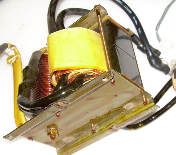

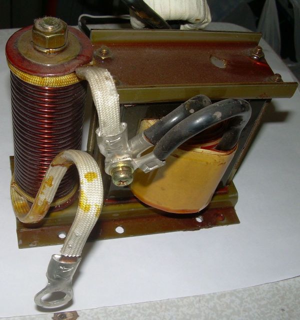

Кроме ЛАТРов есть ещё такие автотрансформаторы
