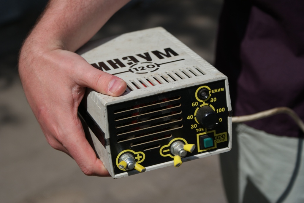

Andron55 Дал бы Вам... его на поругание, но далЕко. Писал о первенце, что со стапеля спущен зимой 2006-го и за это время специально втюхивал его всем, кому сумел - убейте. Там кулер на легкой подкрутке и должен по первому порогу нагрева вдуть на полную - не включался еще. Немного ушел от прототипа - уже регенерат стоит, драйвер Кольтовский, контроль Iням и предел 175А. Но в душе он RytmArc, причем честный - 7,5кг :) Хатели мы тут с chernooleg сравнительные испытания замутить (не только аппаратов ;) ), но че то канул он... Смотрю теперь бассейном интересуется - что ему теперь самопалы :)

Ну да - без пыток на баластере аппарат не кашерный. Слыхал... Но голову включил - реальная сварка инвертору температурно в разы легше балласта, но что эти пытки показывают? ИМХО показывают не уровень надежности, а количество запаса только по охлаждению. Вот тут и вопросы - это одно и то же? Нужен ли запас и куда он должен быть вложен? В температуру? Создает ли только она надежность?
Никто этими вопросами не озадачился, но в испытания на балласте верят* - слышал об отказе самоделок после всех испытаниях на балласте. Причина?
Так что, ИМХО, надежность аппаратов после пыталова на балласте есть
sam_soft написал : просто сотрясение воздуха , да и фсё.
Она (надежность) задается техническими решениями и расчетом на них, а не комповыми радиаторами с кулерАми из того же места. Она связана с температурным режимом - не отнять - но вовсе не только им определяется, поскольку на балласте девайс пыхтит себе в статическом режиме, ничего общего не имеющего с реальной работой. Я без тех испытаний ЗНАЮ, что выдержит и ПН будет ДОСТАТОЧНЫЙ - это заложено конструктивно. Так же конструктивно там много фичей для защиты в динамике.
