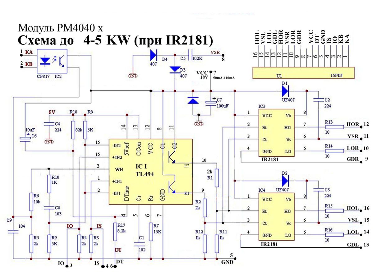

electrovoz написал : последовательно выходные каскады все ж включают.
Вот именно! Схемка демонстрирует, что можно при 220 Вольт в сети применять транзисторы на напряжение 200 вольт. Может повторяюсь, но в этом модуле на выходе применена микросхема (Китайцы пишут), что IR2181, но мне сдается, что IR21814 с разделенным общим проводом. Может меня кто нибудь поправит, а лучше приведенную ниже схемку этого модуля набросанного мной. Я имею ввиду включение IR2181. Еще раз повторяю это набросок схемы, правдо очень близок к реальному.

Юрий_Ф написал : Для общего развития можно почитать вот это http://www.gaw.ru/html.cgi/txt/doc/t...semi/2_4_1.htm
Юрий, извините но я не понял смысл приведенной вами ссылки. Вынужден еще раз повторить свой вопрос. В опубликованной вами схеме GYSMI 125 использованы диоды DF20LC30 с параметрами 300V, 20A. Диодов в прямой ветке - 2, в обратной - 4. Следуя справедливым замечаниям electrovoz'a можно подсчитать, что средний ток в прямых диодах при 125 амперах на выходе будет 125*0.4 = 50 ампер при допустимых 40 амперах. Я говорил только об этом, а вы мне рекомендуете посмотреть ссылку об особенностях построения мощных силовых модулях. Весь мой предыдущий немалый опыт разработчика радиоэлектронной техники подсказывает, что это не есть хорошо. Вот и все...

RV3BJ написал : средний ток в прямых диодах при 125 амперах на выходе будет 125*0.4 = 50 ампер при допустимых 40 амперах... опыт разработчика радиоэлектронной техники подсказывает, что это не есть хорошо.
Согласен. Единственная догадка: запас по предельной температуре, т.е. номинальный ток диода указан при определенной температуре корпуса (например для 150EBU04 150a при 104гр) и есть возможность выжать больше при меньшей температуре.

TAV написал : Согласен. Единственная догадка: запас по предельной температуре, т.е. номинальный ток диода указан при определенной температуре корпуса (например для 150EBU04 150a при 104гр) и есть возможность выжать больше при меньшей температуре.
Ну да, а если еще учесть, что бытовая сварка - процесс прерывающийся, а диоды принудительно охлаждаются, то выходит что и можно.
