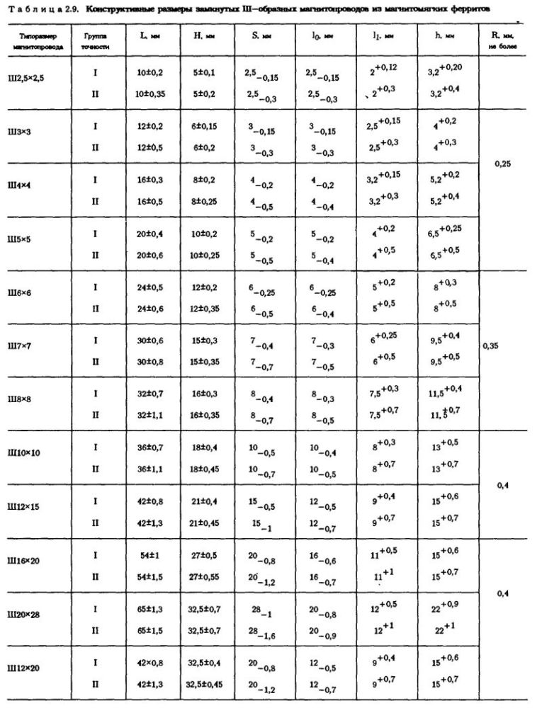

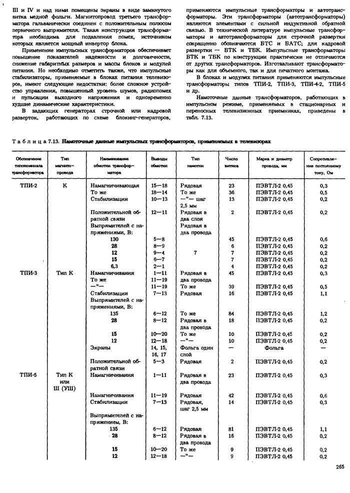

Юрий_Ф написал : Сейчас произвел издевательство над трансом изготовленном из БП тел УПИМЦТ
Разве В УПИМЦТ использовался импульсный БП ? Если мне не изменяет память, там стоял довольно таки мощный трансформатор на железе.

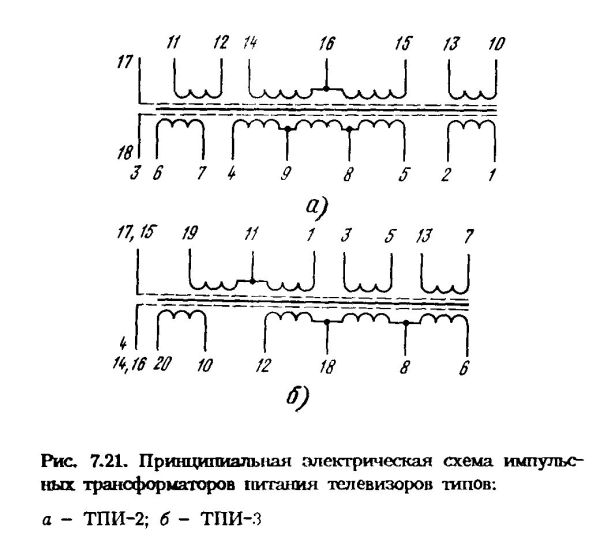

Mold0vanin написал : Разве В УПИМЦТ использовался импульсный БП ? Если мне не изменяет память, там стоял довольно таки мощный трансформатор на железе.

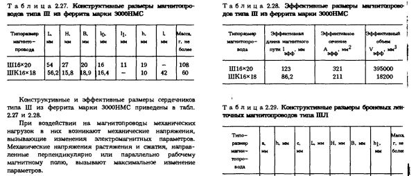

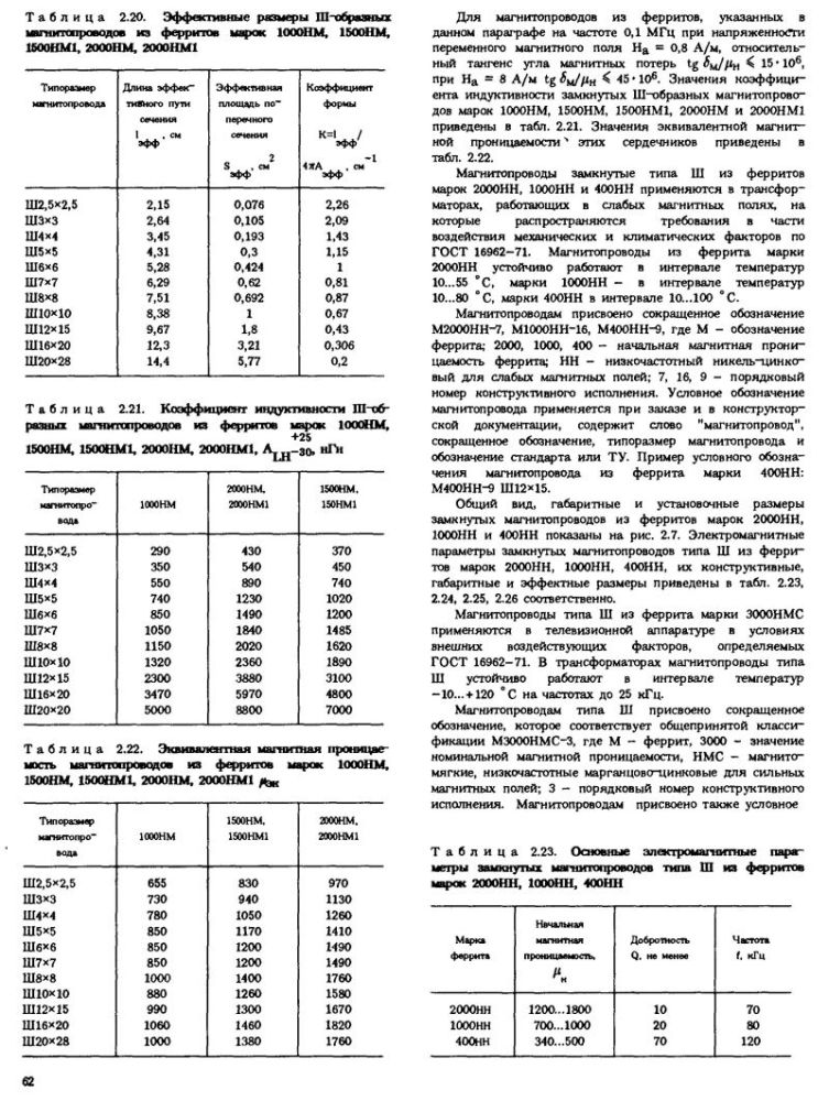

Да извиняюсь, что то запало в голову УПИМЦТ. Хотел лишь сказать (не вдаваясь в подробности), что этой "Глины" много и бесплатно. Так как вопрос не первый по параметрам транса привожу подробнее параметры сердечника и где применяется. М3000 НМС-3 Ш16х20 - в трансах ТПИ.
