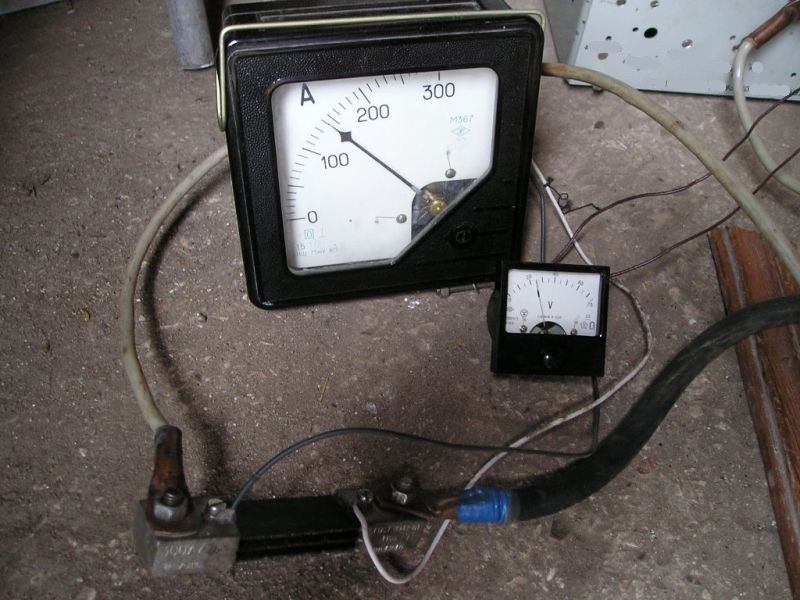

Сегодня проводил полевые испытания "зверского" инвертора. Результат превзошёл ожидания! Правда забыл дома вольтметр, ну да ладно, померяю напругу потом. Электроды зажигаются с полтыка. Причём даже в местах где напруга проседает (а в основном там я и варю), горит всё без проблем. Провёл эксперимент, при тех же условиях что и на первом трансе делал. 85А на нагрузке 5 минут. Транзисторы греются меньше ( радиаторы холодные), диоды вроде тоже меньше, а транс вообще инием покрылся :) ( тепло прощупывается конечно, но еле еле). При сжыгании четвёрки транс остаётся практически холодный, а за тройку и разгаворов быть не может. Температура воздуха 16 градусов.
Радует что транзисторы стали греться меньше, а так как я варю то они всегда остаются холодными.
Ток ограничевается как и раньше на 150А.
Только настораживает то что для выхода тогоже тока что и раньше надо ручко крутить чуть больше. но ближе к максимальному току, эта разница вроде поиеньше. Вот теперь я вижу что и четверкой можно чисто конкретно поварить!

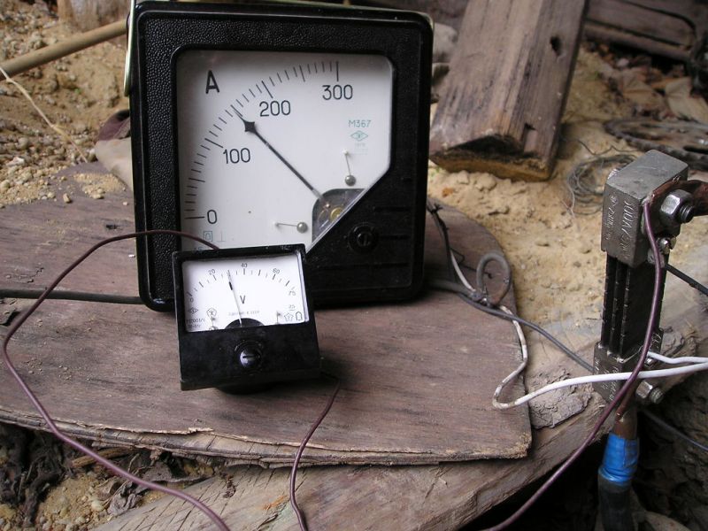

Вот напруга. Первая фотка при просаженой сети 160-170в. Накрутил по напряжению 25в. Вторая фотка при о-очень хорошей сети без нагрузки 250в, с нагрузкой 225в. И общий вид. При хорошей сети варит шкварит всё подрят! Забыл что такое залипание!
