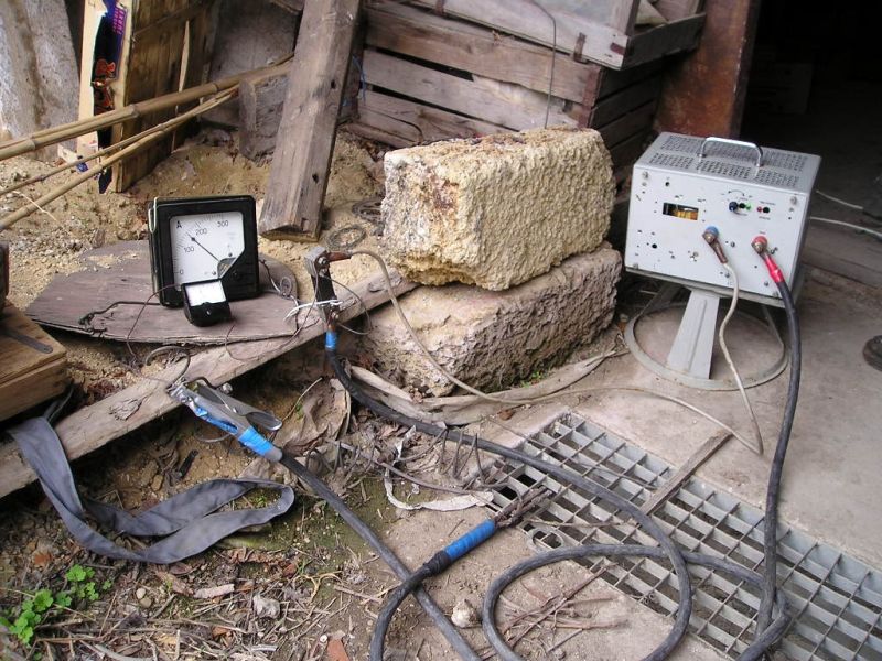

Заметил что на просаженой сети (160в), транс греется в 1.5-2 раза меньше , а транзисторы вроде без изменений. Но на 150А (на160в) больше одной четвёрки не палил - побоялся.

Извиняюсь, тут с фотками напутал, первая фотка не та. :) Там на 150А вольт 19-20 было.

Где нагрузка-баласт на общем виде ? Что то не просек.

Нагрузка между зажимом массы и держаком. Включил не надолго только чтобы сфоткать поэтому не раскалённая. Посмотри повнимательнее.
А катакомба это недостроеная дача, цокольный этаж. На этих участках никто не живёт, а сеть разведена проводами толще в два раза чем надо. Поэтому напруга зверская.
