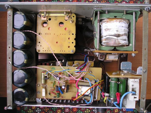

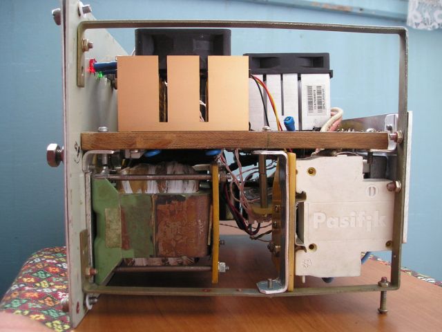

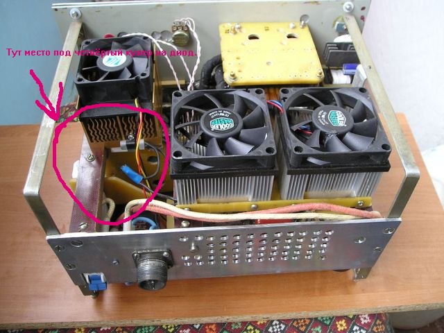

Согласен, дырок много (1057шт) , и не там где надо, сверху нельзя. Но насверлил уже что-ж делать. Может потом переделаю как нибудь. Я вообще сейчас считаю что надо собирать конструкцию на обычных радиаторах подходящих и обдувать всё мощным вентилятором. И дешевле и меньше места будет занимать, у sam_soft так и сделано помоему. На какой градус надо ставить термозащиту на транзисторы? На диодах стоит на 85гр.
msn - А без крышки?
Вот без крышки.

Chaynik написал : На какой градус надо ставить термозащиту на транзисторы? На диодах стоит на 85гр.
У меня на транзисторах 65 градусов биметал, такойже как у тебя. На диодах 85. 65 - это чтоб наверняка не перегрелись. Для 50В60 в паре, думаю ставить 85.

2Chaynik Это у тебя один медный радиатор? И какой ПВ при таких радиаторах и, например, 150А 30В?

2msn
Да, видел на рынке на 65гр. Вот думаю не много ли это? У Бармалея на маленьком сварнике на 60гр стоят, так у него ток ограничен на 100А. Если на радиаторе 65гр, то сколько на кристале? Градусов 100? Или я ошибаюсь?
Радиатор не медный, а омеднённый, но вентилятор быстрый. Пока на транзисторах термодатчик на 85гр, больше трёх электродов подрят на максимальном токе не палил, побаиваюсь. :) И то мостик не выдержал. :)
