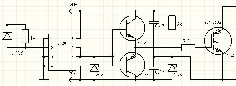

Да еще спросить хотел - кто пробовал драйвер как у Володина в ритм арк, с гальванической развязкой, (через колечко на К155ТМ2 и на 972-973), как по задержке управления и фронтам, хочу от него 7шт 460 зауправлять? Как Ваши мнения?

Klim_1 написал : Да еще спросить хотел - кто пробовал драйвер как у Володина в ритм арк, с гальванической развязкой, (через колечко на К155ТМ2 и на 972-973), как по задержке управления и фронтам, хочу от него 7шт 460 зауправлять? Как Ваши мнения?
Попробуй 3120 - с отрицательным смещением, у меня 2 аппарата прекрасно работают.

А что просто 3120 не тянут без навески?

А 40 вольт на питание Hcpl3120 - это не перебор?
Как по задержке не мерял но картинка выдаваемая не очень,да и с Ктр. ошибка там в описании.
