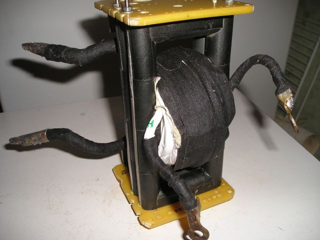

2Gre-Kir
:) Вопрос спорный. Я тут его тоже задал. Есть две статьи на этот счет. Балбес на форуме Володина выкладывал:
http://thayer.dartmouth.edu/other/inductor/papers/stranded.pdf
http://engineering.dartmouth.edu/other/inductor/papers/strandedopt.pdf
Тоже сижу разбираюсь...

2majorPAE Статьи очень полезные, я тоже советую их внимательно прочитать.

2boba :) Я уже их третий раз перечитываю. И складывается впечатление, что на частотах 50-100 кГц простой "антенный канатик" или аудиопровода соответствующего сечения из кучи мелких проводов не должны сильно уступать классическому литцу. Ты сам к какому выводу пришел после их прочтения? ;)

2Gre-Kir
Вопрос- можно ли мотать обмотки силовых трансформаторов жгутом неизолированных проводов- к примеру кабель ВВГ 1Х10мм со снятой изоляцией, межвитковую изоляцию лучше делаль стеклотканью.
Это неэффективно. Очищать изоляцию и наматывать новую из стеклоткани сложнее, чем свить дрелью несколько обмоточных проводов
