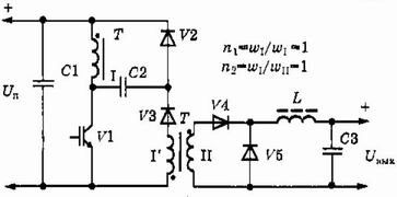

chernooleg
chernooleg
Регистрация: 07.11.2005
Саратов
Сообщений: 967
26.03.2007 в 21:45:20
А никто не пробовал такую штуку - хочу попробовать в макете собрать - завтра или послезавтра выложу результат, может че-нить получится. В СВкаде вроде работает не хуже обычных схем.
chernooleg
chernooleg
Саратов
Сообщений: 967
26.03.2007 в 22:56:38
Невтерпеж было - собрал макет сегодня. Работает нормально - примерно так-же как в модели. Кондер 0.1мк, диоды Her306, транзистор Irf740, транс Ш20х28 первичка 2 по 10 витков, Uпит=105v. Добавил снаббер 100ом 10нан. На хх транс немного греется - примерно так-же как с "мультигираторным" снаббером - нужно ограничивать заполнение. На нагрузку выдавал примерно 200вт - больше не тянет сетевой транс (для развязки). Результат получился (по выбросу напруги при выключении транзистора) даже лучше чем в модели. Дадут зарплату - закажу транзисторов с диодами для полноценных испытаний.
gyrator
gyrator
Регистрация: 08.10.2006
Воронеж
Сообщений: 1663
27.03.2007 в 00:45:48
chernooleg написал : закажу транзисторов с диодами для полноценных испытаний.
Если схемку немного доработать, то получится полноценный двухтактник.
Здесь http://www.vegalab.ru/forum/attachment.php?attachmentid=20426&d=1174830757 моделька и результаты моделирования этой схемки на примере двухканального стабилизирующего преобразователя при питании от 12-ти вольт. Вся прелесть этой топологии в отсутствии выбросов, от Ls, на ключах. Для уменьшения потерь на выключение демпфер не помешает.
gum
gum
Регистрация: 25.01.2006
Красноярск
Сообщений: 299
27.03.2007 в 05:49:43
2 Chernooleg Эта однотактная топология где-то уже "пробегала" в статьях. Все в ней хорошо, но, если память не изменяет, на закрытом ключе должно быть "два питания". А это плохо.
