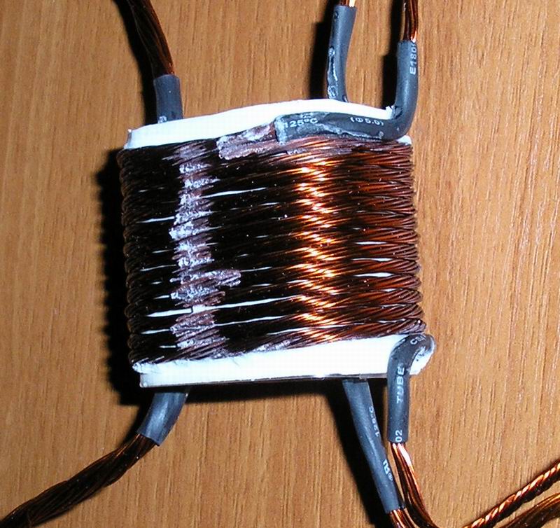

gyrator написал : Изображения удвоитель тока.jpg (250.5 Кбайт, 11 просмотров)
Дроссели насыщающиеся?

Вот тут http://arcweld.mylivepage.ru/file/227/3948_Current_Doubler_Myth_and_Reality.doc можно посмотреть результаты сравнения двух типов "выпрямителей+дроссель" одним импортным товарищем. А можно и на модели погонять самим...

Current Doubler Myth and Reality.doc То есть Двойной ток это миф или правда.

Вы слишком буквально понимаете выражение "удвоитель тока". В Вашем понимании, "удвоение тока" - это миф. В целом, это просто альтернативный тип двухполупериодного выпрямителя, у которого предполагаются следующие "плюсы" (по сравнению с обычным выпрямителем с отводом от средины вторички): 1) не надо делать отвод у вторички, что иногда технологически удобно; 2) ток выходного дросселя делится между ДВУМЯ дросселями (от этого в названии схемы появилось слово "удвоитель" :)), поэтому каждому из них легче жить и сделать два "мелких" дросселя по-проще (может быть). Для выяснения полной картины, а не "навскидку", надо бы прочитать саму статью, в особенности выбрать критерии и условия, в которых потом сравнивать эти два типа выпрямителей. В зависимость от того, как сравнивать результаты будут разные. На мой взгляд (большо-о-о-ое ИМХО) плюсы "удвоителя" уравновешиваются его же минусами, в результате не ясно (мне) - за что боролись? Автор считает, что честное сравнение - это когда ток первички в обоих случаях одинаковый, для этого случая и приведена сравнителдьная табличка. Переводить всю статью мне лень, увы, а лень, как известно - двигатель прогресса :))

Ан-162 написал : Дроссели насыщающиеся?
не а, нормальные.
Авы че тока про них узнали? В сварочник не очень, т.к. на хх большие токи в пустую гоняются. Эт типа для электролизера какого нить например.

_SERGEY_ написал : Авы че тока про них узнали?
Да. :(
_SERGEY_ написал : В сварочник не очень, т.к. на хх большие токи в пустую гоняются.
Вот потому-то и неплохо бы насыщающиеся под нагрузкой, и НЕнасыщающиеся - без. Но тогда под нагрузкой он уже и не дроссель, а так .... Тоды уж лучше автотрансформатор вместо двух дросселей - выходит. Че-то не догоняю я зачем так делать: выгоды то - лишь отсутствие средней точки вроде. Хотя, не будем спешить с выводами, как некоторые. Жизнь учит, что не все то золото,что блестит, и - наоборот.
