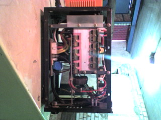

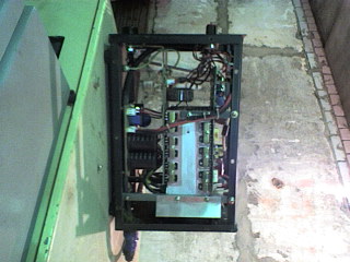

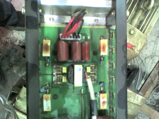

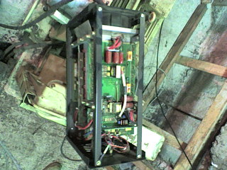

Сегодня опять немного поварили. Головка с шунтом будет только через пару дней, что бы сделать достоверные замеры. А так 3-ой что-то не убедительно пока. Дугу держит, но не стабильно и коротковатая. Часто залипает при поджиге. Спец говорит что тока мало для тройки. Зацепили клещами по первичке и в момент сварки тройкой показало 12А.(если напарник не ошибся). Получается что если Uхх было примерно 40 В то ток во вторичке где-то 70 А. И сколько при этом бежит по первичке? Что крестьянину подскажете? Почти все холодное, вот только ПК40 х ХЗК не много греется. Причем не от провода - там ЛИТЦ, а от потерь наверное. И это еще толком не варили. Надо наверное его использовать для отгрузки сеток. Одно радует, что завтра будет пирометр (сматерился хоть правильно?), а то один "электрик" прибежал и начал радиаторы мацать руками-тепловой режим проверять во время сварки. Мужики ну ладно, подскажите, можно еще тупо нижний резистор в регуляторе убавлять исходя из сложившейся обстановки? Транзисторы 50W в этот раз поставил. И что на датчик температуры поставить?
