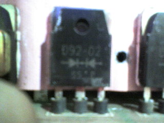

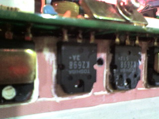

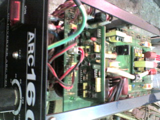

Если кому интересно, продолжаю. Так вот, значит, когда я увидел, что годик я не вытерплю, решил проверить аппарат на прочность. Отключив разьем вентилятора, погонял на хх, сначала немного, затем минут 5 - радиаторы нагрелись где-то до 35 гр. наощупь. Тогда запустил на постоянн работу, осторожно пробуя радиаторы (они, кажется, изолированы и от силовых элементов, и от корпуса) - выше 40-45 так и не поднялась. А вчера я вспомнил, что тогда t феррита-то я не смотрел. Погоняв без вентилятора еще раз, проверил феррит - те же 40-45, обмотка на ощупь вообще не нагрелась - обмотки намотаны пучком на вид диам. 0.35-0.45 . Тогда начал с отключенным вент-м варить понемногу и смотреть нагрев. Что интересно- датчик защ по t установлен только на одном из трансов непосредственно на обмотке. Короче догрел я его до отрубания защиты, и попробовав радиаторы, офигел: 110-120:eek: . Варил на токе 120 А (самый ходовой для 3-ки). Причем с вентилятором защита упорно не срабатывала даже при длительной (12-15 шт 4-ки) работе на max токе 160 А и хорошей сетью. Тогда понял, что на радиаторах нет датчика, потому что они реально меньше греются с обдувом, но тепловая постоянная времени без обдува (мощность/теплоемкость) у них меньше.
Издеваюсь дальше: отключил сигнал с датчика вых тока, и нагружая на выходе на нихр спираль и контролируя ток и напр на ней, постепенно поднимаю ток выше 160 А. Напр при росте тока медленно падает ниже 32 в (т.к. в этом режиме имеем источник нестабилиз напр, пропорц-го напр 300 в на сетев конд), и где-то на токе 200-210 А напр начинает довольно быстро падать - срабатывает ограничение тока вых транзисторов через трансф тока (в схемах форума- основная и единственная цепь контроля тока). Держал 200 А секунд 15. С обдувом, конечно. Потом попробовал те же 200 но с прогретыми до 80-90 гр радиаторами: тут-то после где-то 10 сек и пришел каюк....

Ан-162 написал : де-то 10 сек и пришел каюк
Это ради чего все? Типа краш-тест? Без термодатчика на транзисторах при 200А фейерверк был обеспечен .

18.07.2007 в 18:08:51
АН-162
Это шутка ? Зачем сфотографировал китайский ARC-160 ? Обещал ведь чудо отечественного производителя .
Chaynik
Chaynik
Регистрация: 30.01.2006
Симферополь
Сообщений: 354
18.07.2007 в 18:17:47
2Ан-162
Дык это вроде наша Селма. Толи Китайские, толи Итальянские платы закупают, и в корпуса всовывают.

Так вот, то, что пришел каюк, я понял не сразу, т.к. фейерверка - то никакого и не было, и даже намека на него. Просто загорелся индикатор перегрева, и выходное напряжение исчезло, как и должно быть. После же остывания индикатор (как оказалось- не перегрева, а нечто обобщенное типа "нет нормы") не погас. При выключении и последующем включении аппарата - индикатор загорался сразу. При подробной проверке оказалось, что пробит всего-то лишь 1 из 12 транзисторов и больше ничего не пострадало. При выпаивании его инвертор сразу нормально заработал, и успешно давал полный ток 160 А !!! Ну я конечно долго не гонял его на полном, но схема оказалась весьма дуракоустойчивой и надежной, чего стоит только двойная защита от превышения тока: одна рабочая с задатчика, вторая аварийная, которая в нормальном состоянии не срабатывает. Короче, я остался доволен испытанием аппарата на прочность, а еще больше порадовался, узнав, что транзисторы эти отнюдь не дефицит и стоимость их около 8 гривень, что против цены всего инвертора без транзисторов составляет ровно 5 %. Впаяв купленный вместо пробитого, я на нем отпахал прилично в самых различных условиях и никаких проблем.:)
