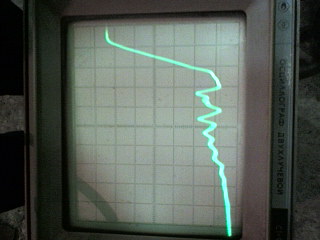

sam_soft написал : 2golub А я так и не понял, что это у тебя за осцилки где и чего мерилось
http://rapidshare.com/files/46154199/Schema.rar
Повторюсь, кольт, зажигание после диода, Е70,1- 8, 2- 5, 1-8, 3- 1. Меня утузит прямая планка по ДТ. Подигаю, бес базара, мет..
тамеж интегратор

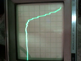

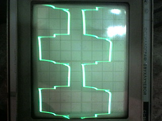

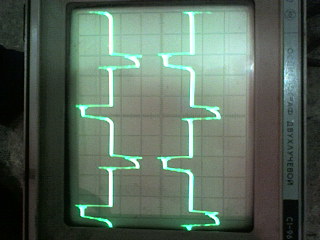

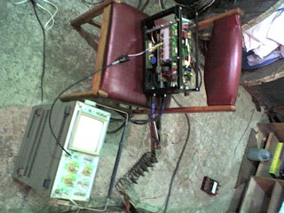

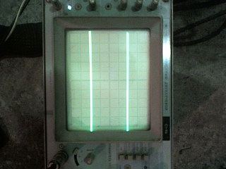

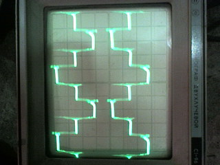

Ан-162
Ан-162
Регистрация: 08.07.2007
Харьков
Сообщений: 1718
03.08.2007 в 00:29:02
Сегодня делал снимки, которые обещал. Но с циф. камерой - пролет, так что за качество звыняйтэ.
2 мкс=дел,10 вольт=дел. затворы нижних ключей. Больше 120а не снимал из-за размазывания картинки (пульсации на кондерах входных)
фронт и спад : режим 120а 26в (от тока их вид практически не меняется), 2в=дел, 100 нс=дел, ноль посредине экрана.
Точка выхода из режима стабилиз. тока при 240 вольт в сети - около 37 вольт (сеть жесткая - подстанция 630 КВа 7 метров от моей дизельной эл. ст-и, кабель питания собственных нужд ампер на 100 :eek: ).
oleg70
oleg70
Регистрация: 23.06.2007
Днепропетровск
Сообщений: 1136
03.08.2007 в 00:40:34
golub написал : Повторюсь, кольт, зажигание после диода, Е70,1- 8, 2- 5, 1-8, 3- 1. Меня утузит прямая планка по ДТ. Подигаю, бес базара, мет..
тамеж интегратор
О как. Жисть непроста....

oleg70
oleg70
Днепропетровск
Сообщений: 1136
03.08.2007 в 00:49:54
Ан-162 написал : фронт и спад : режим 120а 26в (от тока их вид практически не меняется), 2в=дел, 100 нс=дел, ноль посредине экрана.
наверно ноль внизу экрана, или 5 вольт в клетке.
