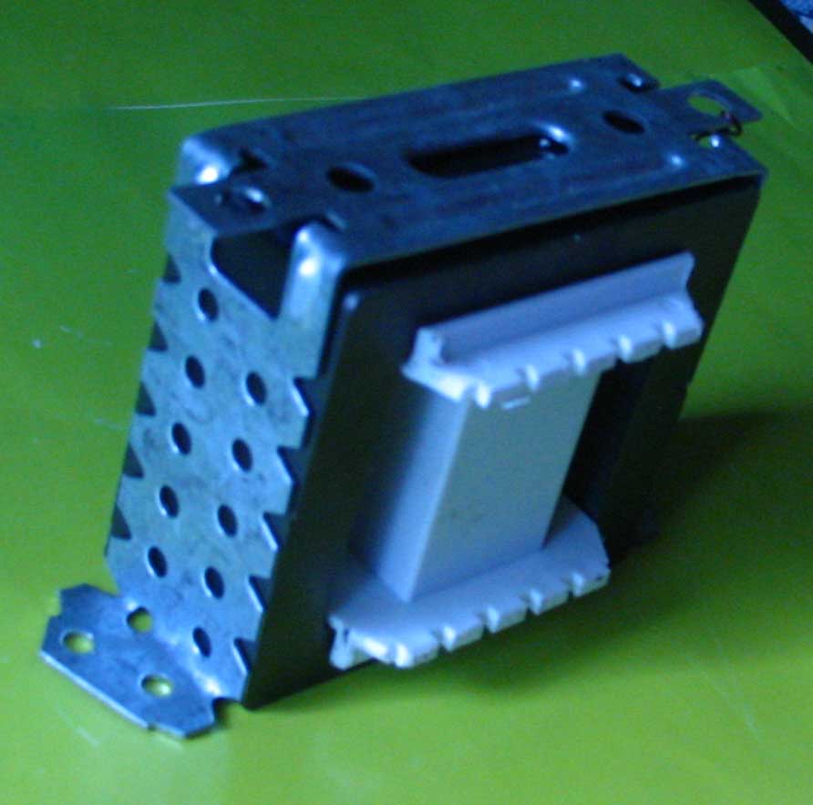

08.08.2007 в 20:22:56
Привет, народ! Может подскажет кто нибудь, на сколько кошерно такое крепление транса. Ес-сно, с изолирующей прокладкой. Просто когда то на каких то форумах проходила дискуссия на тему влияния железяки на зазор. Либо ход обратный - зазора на железяку... не помню уж. Просвятите, чтоб не наступать на старые грабли...

08.08.2007 в 20:55:45
Шышкин написал : Привет, народ! Может подскажет кто нибудь, на сколько кошерно такое крепление транса.
Если это выходник, то когда будет намотана пробная обмотка (чтоб вольты\витки\килогерцы определить конкретно) самостоятельно и попробуйте надеть -- снять эту скобу. По реакции (ток намагничивания, нагрев железки) сразу будет все ясно. В идеале нужно создать рабочий магн. поток в сердешнике, и установить-снять железяку. По результату принимать решение. Так вернее всего. Влияние будет, но какое- зависит от многих факторов.
Токо сильно не бейте.
