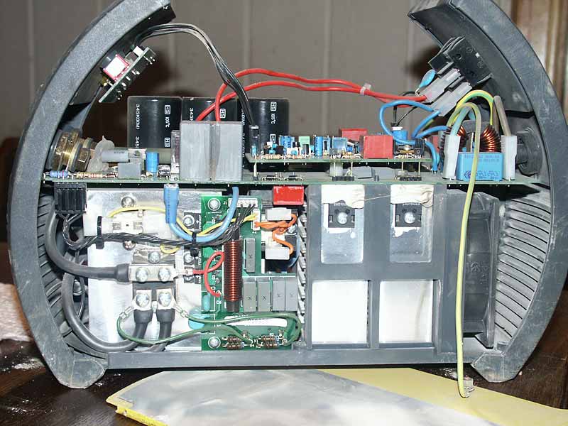

25.09.2007 в 16:54:36
2Bimbom
Ну раз ты препарировал Rainbow , то далжон знать, что за примочка на феррите у этой радуги сбоку на фото ?
Не иначе поджигалка. На осцилик мала похожа. Фотки када то любезно предоставил радист, проводивший вскрытие сего чуда, по причине его подрыва, и не иначе как из за отсутствия симметрилки произошел подрыв :)
