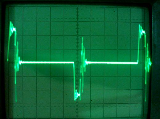

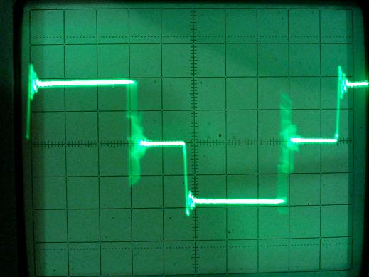

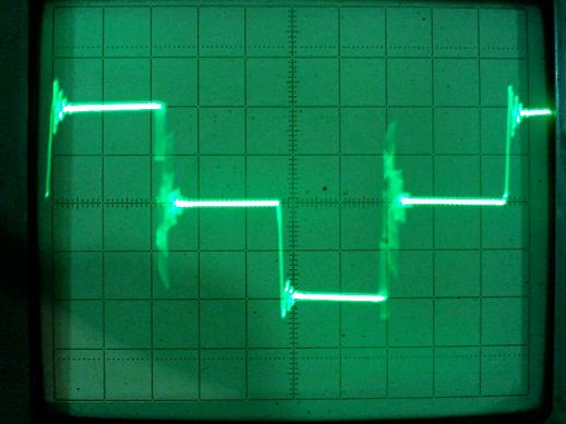

Посмотрел форму тока первички. Перекосов нет. Сейчас сожму и выложу осцилки.

Вот фотки.

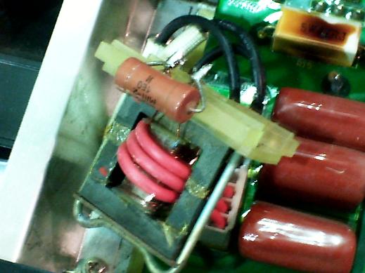

Ан-162 написал : Вот фотки.
А что там на последних, покрытое хрустящей аппетитной корочкой, а ля курочка гриля? Это следствие пыток или так изначально задумано было? Нехорошо для штатных режимов так ему греться, отвалится на жаре...

Малыш написал : А что там на последних, покрытое хрустящей аппетитной корочкой, а ля курочка гриля? Это следствие пыток или так изначально задумано было?
Это резисторы снабберов. Там, где лак попал на них, после пыток (вчерашних) - потемнел. Хотя снабберами их называть не корректно, скорее это цепочка подавления колебательных процессов: 47 Ом 470 пФ. Страшного ничего - они и должны держать такой нагрев. Керамические же.
