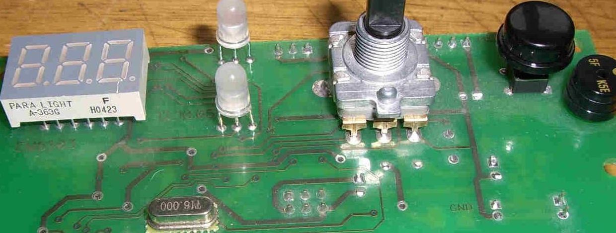

Первый стоит на плате управления, которая работает на всем известной TL-494. Только вместо аналогового обвеса там стоят цифровые резисторы, подсоединенные по SPI к микроконтроллеру. Второй стоит на плате пульта. Пульт состоит из трех семисегментников, двух светодиодов: "режим" и "авария", энкодера с кнопкой и кнопки "пуск". В аппарате реализованы следущие режимы:
  • сварка штучным электродом с возможностью установки первого импульса
  • импульсная сварка штучным электродом
  • аргонная сварка с возможностью установки времени нарастания и спада
  • импульсная аргонная сварка
  • запоминание сварочных программ
  • вызов сварочной программы
  • связь с компьютером Все это нужно отобразить с помощью ограниченного набора элементов индикации. Тут уж без микроконтроллера - никак.

EMS_MIKE2 написал : Пульт состоит из трех семисегментников, двух светодиодов: "режим" и "авария", энкодера с кнопкой и кнопки "пуск".
На фото платы вижу обычный потенциометр. Почему вы называете его "энкодер"? Или есть такие энкодеры, тщательно замаскированые под самые дешовые потенциометры? тип не подскажете?
19.11.2007 в 22:04:46
чукча написал : На фото платы вижу обычный потенциометр. Почему вы называете его "энкодер"? Или есть такие энкодеры, тщательно замаскированые под самые дешовые потенциометры? тип не подскажете?
Чуть вмешаюсь...
Ошибаетесь, это именно энкодер, причём вполне недорогой -
http://www.chipdip.ru/product0/998932405.aspx http://www.bourns.com/pdfs/pec16.pdf Я им тоже пользуюсь- (не нравится правда в них некое болтание ручки, приходится демф.подкладку ставить)

Bimbom написал : Ошибаетесь, это именно энкодер, причём вполне недорогой -
И правда энкодер. Вапроц исперчен. Посмотрел даташыт - сильно огорчает степень защиты IP40, от влаги никакой.
