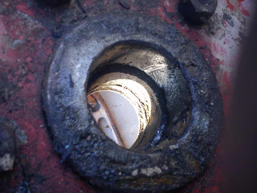

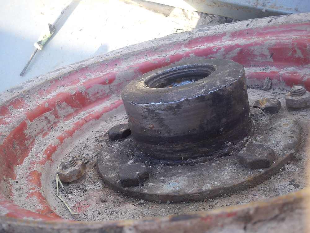

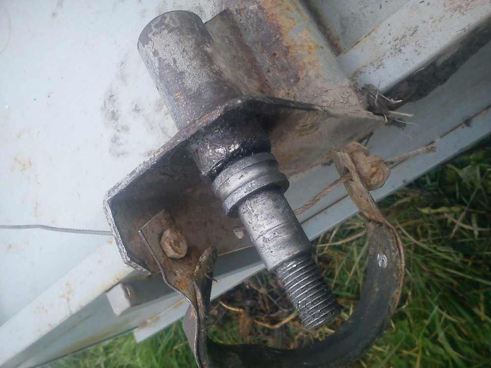

Многорук написал : ето чудо техники на фото
Даю фотоотчёт(с мобильника) Внутреннюю обойму сбил

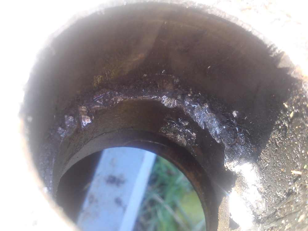

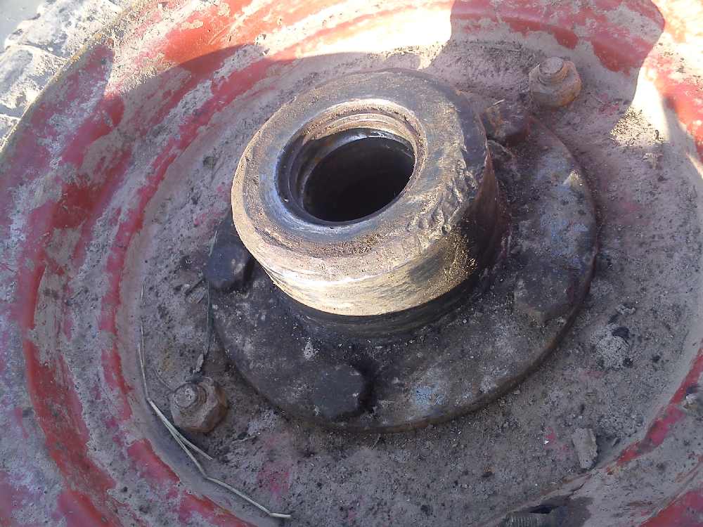

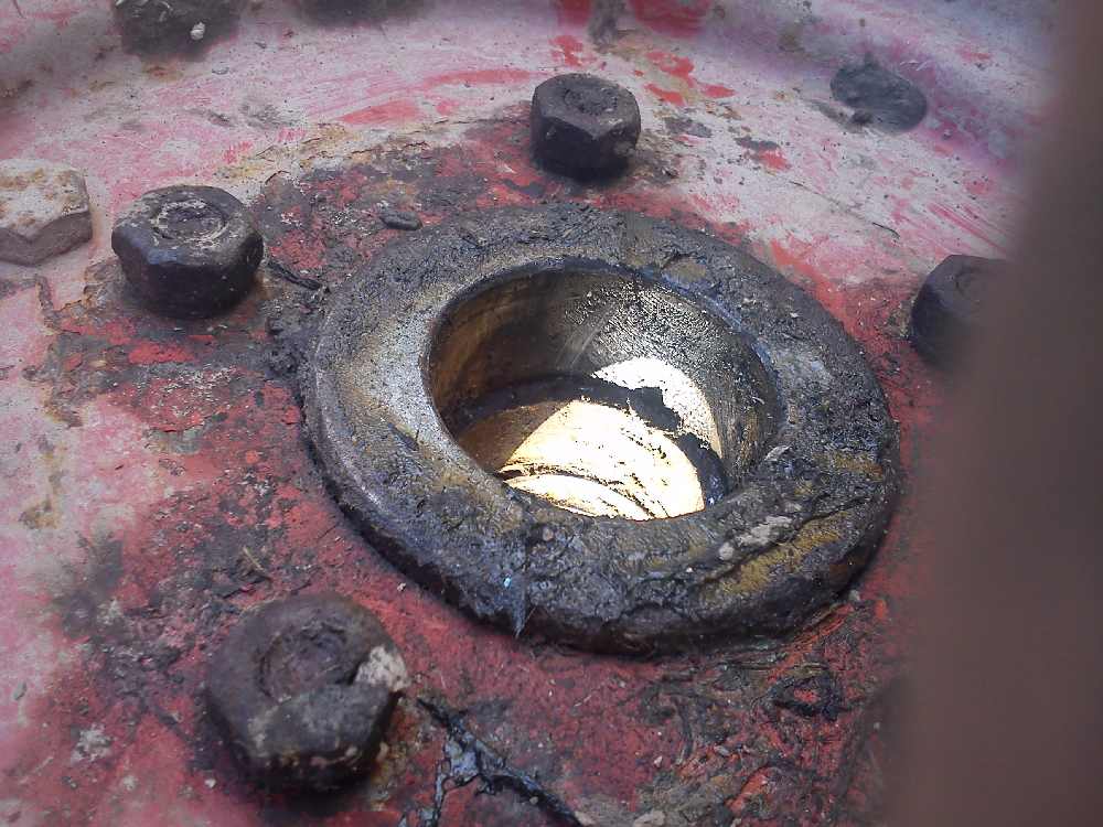

20.10.2010 в 04:37:29
Осматриваем ступицу. С целью выбить внешнюю обойму

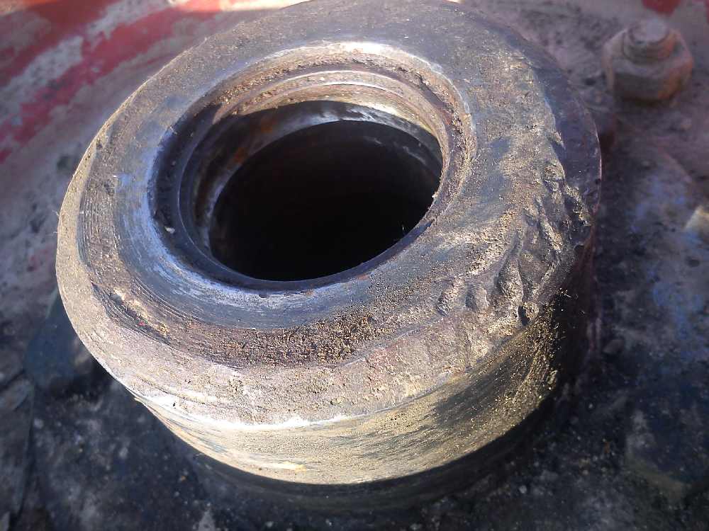

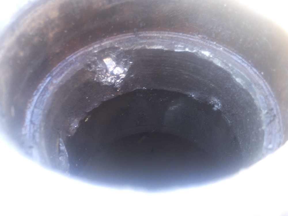

20.10.2010 в 04:45:39
И понимаю, что баран. Завальцовка - оптический обман. Три дня пытался сбить то чего нет. В ступице выступ в середине - литьё.
Перед батей стыдно... Я ж с колесом и со ступицей и со всей грязью домой припёрся. И только там дошло. Когда батю уже спросил. Что такого быть не может, что бы обойму перерубить, а я почти перерубил то что считал за обойму. И сбил обойму надвое расколовшуюся, ну может за минуту... :o

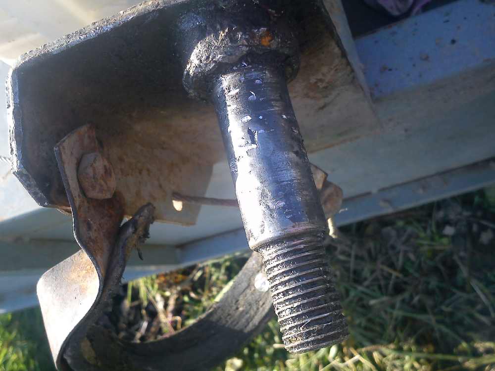

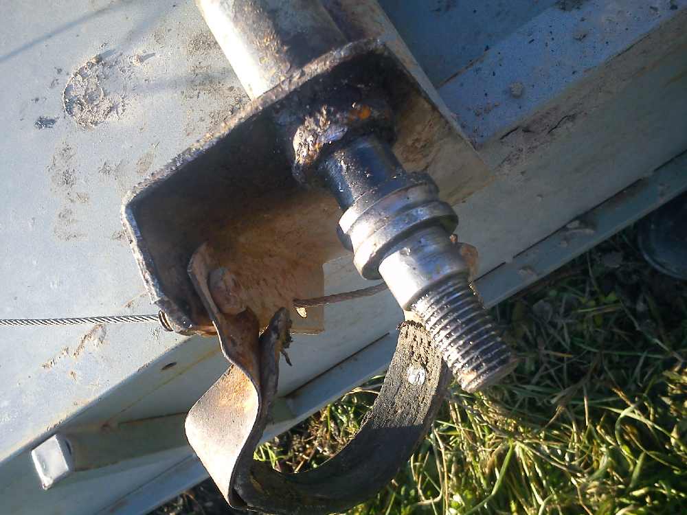

20.10.2010 в 04:50:58
Собираем всё назад. При этом шайбу гровер где то похерил...

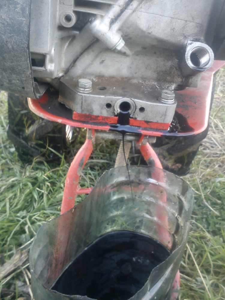

Меняем масло в мотоблоке. И любуемся на недоделанные дела... Мороз однако.

valerich написал : Внутреннюю обойму сбил
Кстати хохма. Когда новый на место ставил. В ступицу сразу не лезет, да и неудобно, ну как бы не натянуть нормально. На ось одевал. Ну и что бы пробить взял заведомо больший подшипник (я так считал) Снаружи он да, большой , а внутри 2-х сотый. И забился мама не горюй... Обратно сбивать задолбался. Подшипники там вроде 204-е. Пока точно не уверен, но так говорят. А не на старом, не на новом номера не видно.
Грели,или так на "сухую"?
valerich написал : В ступице выступ в середине - литьё.
Я так понимаю это распор меж подшипниками. Да уж,"умеют" делать,однако :)

20.10.2010 в 15:40:37
Многорук написал : Грели,или так на "сухую"?
На сухую.
Многорук написал : Я так понимаю это распор меж подшипниками.
Он самый. Вот и я думал обычно втулка, А тут вот такая фигня.
