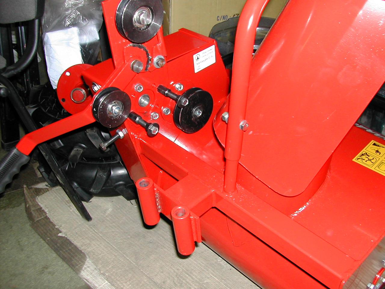

BarK написал : Навеску для лопаты делаем вперед
Да я уже приспабливаю сцепку для снежника вперед туда же и лопату примастрячу. Спасибо за отзыв!

UV написал : Надо там чего смазывать?
Я цепочку мазал и в подшипники набивал. Но цепочка в процессе работы в контакте со снегом так что вся смазка исчезла (разве что на лето смазать для консервации)

Вася я написал : я занимаюсь переделкой сцепки на перед мотоблока (доделаю напишу впечатления).
Привод на снежник будет от двигателя или от шкива отбора мощности? Я если честно малость расстроился когда узнал, что привод снежника для Салют от этого шкива. В теории кажется, что былоб лучше, если привод на колеса был отдельно
А вообще мне не очень понравилось на нем задом наперед ездить
Можете подробней аргументировать? Мешает что-то? Развесовка не нравиться? Боитесь за заднию передачу?
Если записали номера подшипников, то напишите пожалуйста тут! Кстати, подшипники Китай? Нормальные? Не пробовали напильничком? :)
Подшипники там с металическими крышками ZZ, в крайнем случае те, которые на виду. Что-то у меня ни когда не получалось нормально вскрыть, а потом качественно закрыть подшипник такого типа.

UV написал : Привод на снежник будет от двигателя или от шкива отбора мощности?
Будет от двигателя (мне тоже кажется что нужно развязать колеса и шнек).
UV написал : Можете подробней аргументировать?
Вот что мне по поводу проскальзывания ремня ответили с завода: Кроме этого нужно учитывать особенности кинематики мотоблока Салют (я писал вам и рекомендовал для уборки снега мотоблок Нева или Лендэр). Крутящий момент у Салюта передается со шкива двигателя на шкив трансмиссии , затем идет понижение частоты вращения в два раза и затем со шкива трансмиссии на шкив снегоуборщика или другого навесного орудия. При этом при нажатии ручки Старт одновременно начинается движение и мотоблока и снегоуборщика . Учитывая большую инерционность рабочего органа (турбины) снегоуборщика при начале движения мотоблока должна начинаться и уборка снега , но на начало движения турбина еще не раскручена до 1200-1500 оборотов , и в этот самый нагруженный момент может происходить проскальзавание ремня. Отрицательным моментом также является то . что при попадании снежной пыли на нагретые шкивы мотоблока она мгновенно превращается в воду и способствует проскальзыванию и износу т.к. крутящий момент от двигателя передается не полностью и турбина снова вращается не с рабочей частотой. Помимо этого шкивы Салюта изготовлены из алюминия . Этот материал имеет более низкий коэффициент трения чем сталь. Всеэти факторы к сожалению могут накладываються друг и на друга . Не случайно , что новая роторная косилка разработана уже с учетом навешивания ее под двигатель и снятие крутящего момента со шкива двигателя. Правда при этом мотоблок сильно перевешивает вперед. У выше названных мотоблоков кинематика строится именно по этому принципу. В целом Салют хороший мотоблок для обработки земли. Ну а нашим снегоуборщиком помимо уборки снега разбрасывают также торф, навоз, на токах перебрасыват зерно. И от себя добавлю несколько минусов: я посчитал передаточное число всех шкивочков и получается что действительно чтобы шнек вышел на рабочие обороты в 1500 об двигатель необходимо крутить на полном газу 3600 об (ремешки у меня надеты на маленькие шкивки на двигателе) если поставить на те которые побольше то будет на полном газу 1900 об шнека (но я не пробовал так как и скорость движения увеличится).
А в идеале хочу обороты шнека регулировать газом (если брать со шкивка побольше то 3600 на двигателе будет 2800 на шнеке) и скорости будет две вперед и соответственно газить на полную не нужно будет. Про заднюю передачу кто то писал что зацепление в пол зуба шестерни (тоже не гуд). При включении задней рычаг переключения у меня задевает натянутый ремень снежника. С развесовкой как раз все ок когда снежник сзади (вот когда впереди похоже будет тяжеловато, и предвидя это я уже сейчас к направляющим снежника приварил лыжи из полосы шириной 2см).
UV написал : Если записали номера подшипников, то напишите пожалуйста тут!
У меня все ходы записаны))) 6204Z-5шт,6203Z-1шт,80200-2шт.(сегодня даже взял в магазине вологодские и с продавцом пришли к выводу что стоят все таки китайские или вообще левые т.к. на них кроме этой международной маркировки не стоит ни чего о производителе правда напильником не ширкали)).
UV написал : Что-то у меня ни когда не получалось нормально вскрыть
Я их очень тоненьким но крепким ножичком (прямо лезвием) подцеплял за одно ушко и выковыривал (чуть чуть конечно ушки гнутся но обратно вставали со щелчком без проблем.

Вася я написал : Про заднюю передачу кто то писал что зацепление в пол зуба шестерни (тоже не гуд).
Если я вам скажу, что данным мотоблоком навозил песка для фундамента дома 6х14, плитки для дорожек и прочии нужды, то может быть это вас маленько успокоит? Износил уже две пары удлинителей осей. Возил на расстояние 2 км. Возил из карьера, спуск в карьер - серпантин, два оборота. Естественно песок на весы не ставил :), но если мерить ведрами, то думаю, что тачку я грузил мин. 500кг. Передом мой пепелац по серпантину ехать не мог, буксовал, а вот задом - достаточно бодро вылазил.
У вашего снежника сцепка с мотоблоком такая же как на фото?

А я бы еще удостоверился у производителя на всякий случай Григорий Кораблев (все таки у вас шнек у меня фрезы может и валы отличаются).
UV написал : а вот задом
немного успокоили) но я уже покрасил новую сцепку спереди ,сегодня вечерком прикручу (универсальность никогда не помешает)
UV написал : как на фото?
ага один в один все так же (тока фамилии сборшика вашего не видно, а мой Жуков уж больно халявщиком оказался))) С завода просят подтверждение моих слов про люфты фото или видео (похоже хотят премию ему выписать))). Даже хотели мне выслать новый шкивочек и ремешок (но опоздали я уже все переточил).
