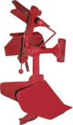

2Veps25 Вот кто-нибудь сбросил бы чертежи-рисунки или фото поворотного устройства, было бы неплохо, чтобы не изобретать велосипед.
Долго сам выдумывал поворотное устройство,оказалось все очень просто,принцип дверной петли.Делаем при помощи токаря подобие дверной петли,соответствующих размеров конечно,перпендикулярно оси петли сверлим отв. и вставляем палец ,что бы перевернуть наше орудие вытаскиваем палец ,переворачиваем на180гр. и опять вставляем палец.Принцип надеюсь понятен?

шкодник написал : Вот кто-нибудь сбросил бы чертежи-рисунки или фото поворотного устройства,
Есть фото моего но не очень хорошие если нужно скину.

2шкодник
Смотрите личку []([](http://radikal.ru/F/s004.radikal.ru/i208/1102/a5/2a047014e380.jpg.html)) А это основа поворотки

Veps25 написал : Планирую весной себе тоже такой соорудить, с лопатками. Дисков нет, кроме того, мне кажется, с дисками слишком громоздко, повернутые вверх диски диаметром см 40 будут мешать работе. Вот кто-нибудь сбросил бы чертежи-рисунки или фото поворотного устройства, было бы неплохо, чтобы не изобретать велосипед.
Размеры заводского поворотнго узла и ссылка на фото: http://www.mastercity.ru/showthread.php?t=40313&p=2238754&viewfull=1#post2238754

http://radikal.ru/F/s58.radikal.ru/i159/1102/72/8e9d668970c7.jpg.html вот хочю сделать так -выделено красным (принцип дверной петли)-дешево и сердито,хотя можно помучатся и сделать оборотный механизм выделеный синим
