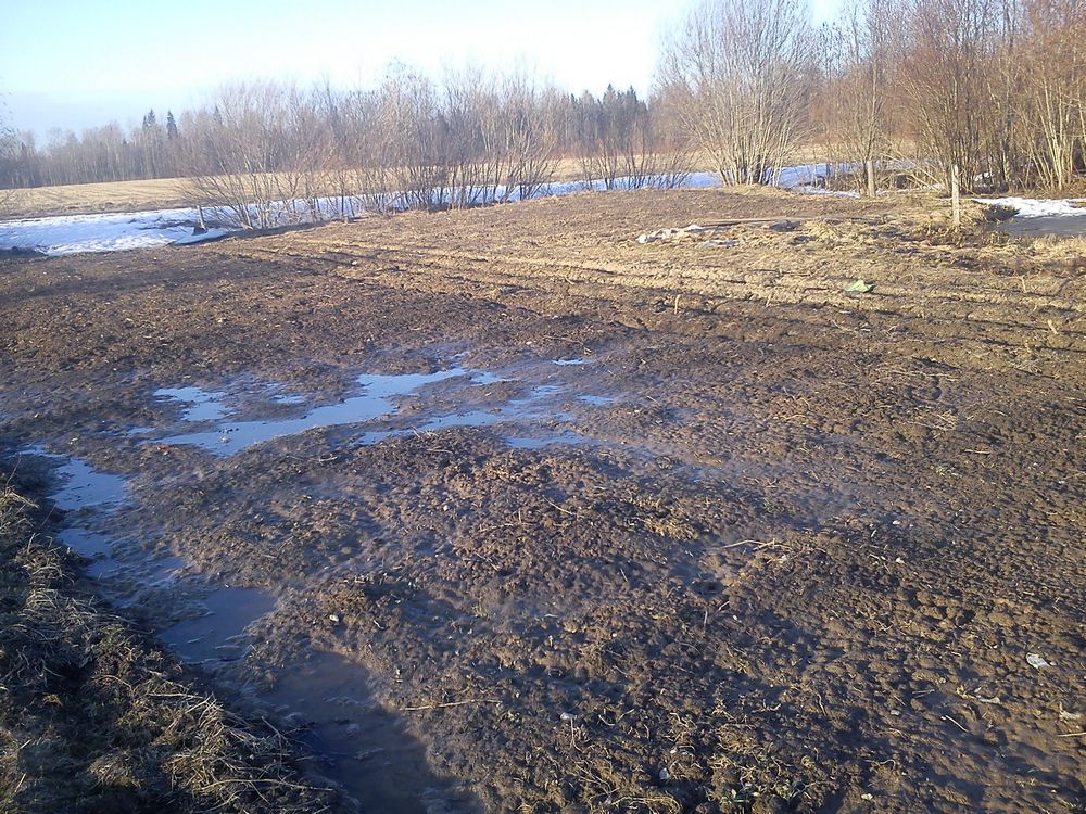

25.03.2012 в 20:57:46
ДимДимыч написал : Пашет без утяжелителей. Обратите внимание как установлена сцепка. Пашет,судя по ГЗ , на глубину не меньше 20см. Может земля такая?
Да земля просто шоколад
